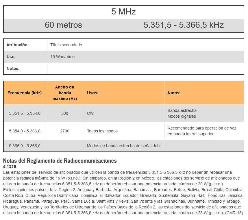

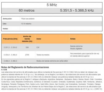

Hola Álvaro,
Te adjunto la información que yo tengo en mi escritorio y que he sacado de la página de URE.
Espero te sea de utilidad. Respecto a permisos de Telecomunicaciones, ahora mismo no hace falta ninguno, puedes operar siempre que respetes las características de esta banda (15 W PIRE)
Banda de 60 metros
Un saludo y espero encontrarte pronto por los 60 metros

@ec5a
Así es Luis. Son 15 vatios de potencia, ni más, ni menos. Pero esto, por el momento, y es una banda que está muy limitada, que se espera que sea algo más, en un tiempo prudente (pues no se sabe aun).

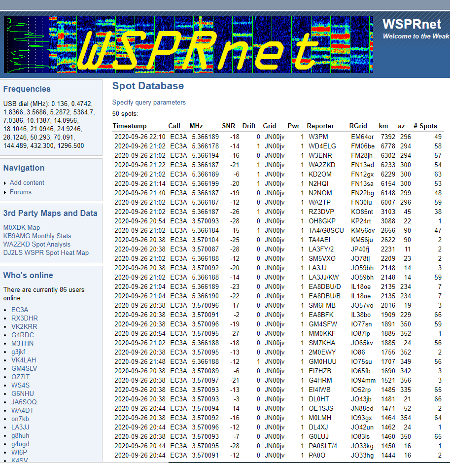

Hola Alvaro,
tal como te han comentado la banda es estrecha y tiene unas limitaciones.
Respecto a su utilización los primeros khz ( hasta 5356 khz ) suelo utilizarla en CW . En 5357 es donde mas actividad hay en FT8. También hay algunos QSO entre 5360 y 5364 (USB) y suelen salir por las tarde/noche algunas estaciones EA. Existen una frecuencias para el modo WSPR para anális de propagación, etc. en nuestro caso 5364.7 en USB. En este modo alguna vez he realizado pruebas con muy poca potencia (1W) dejando funcionar al sistema durante las horas nocturnas y los resultados buenos. En mi caso como antena uso un loop rectangular en horizontal de 120 de perímetro a una altura media de unos 9mtrs sobre el suelo. Te adjunto copia de la pantalla de consulta de WSPRnet donde quedan registradas las señales oídas en WSPR una imagen con mi última prueba de la pasada noche entre el 26 y el 27 de setiembre.
Fernando, EC3A.
