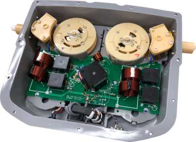

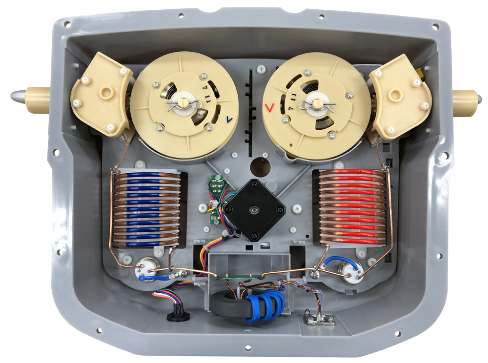

Steppir son antenas creadas por antenistas , puedes copiar una antena Steppir en Eznec i los valores que da son identicos, son antenas modeladas para tener la maxima ganancia , no para tener la mejor SWR.Todo es compatible,de hecho con el firmware Mustang con el mismo mando se puede controlar cualquier antena.
Ultrabeam , creadas por constructores de antenas, mecanicamente muy buenas , en algunas bandas electricamente difieren mucho de los valores optimos,y pueden ser recalculadas con Mmana o Eznec .No hay retocompatibilidad de Mandos
Versa Beam , han optado por tener parte del control dentro de la carcasa de cada motor, esto hace que sea muy critica y costosa en mantenimiento, el hecho de tener parte de la placa electronica dentro de cada uno de los mando hace que la probabilidad de averia aumente exponencialente, del mimso modo cada rotura de elemento cuesta mas dinero que en los modelos Europeos o Americanos.No representa ningun tipo de avance tecnologico.

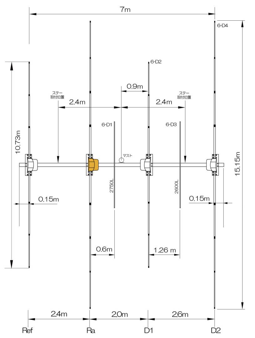

#404514  - 16 agosto, 2025 08:41
Existen modelos de versa que ofrecen rendimiento igual a Steppir pero sin usar trombones, los trombones son una fuente de problemas y muy aparatosos, Versa usa los elementos de 7 metros de longitud en su version mas larga ( 7 metros por lado) y dentro de cada elemento existen unas bobinas que se activan en 30/40 , el resultado es una antena de aspecto muy similar a la steppir , con una aparienica mas limpia y sin trombones, loque mecanicamente la hace muy superior en cuanto a la resistencia al viento se refiere.Tambien fabrican modelos que son muchomas reducidos pero estan limitados a 800W (versa-lite) los modelos normales de Versa o bien Super Versa usan este sistema:
Versa (Sin trombones 5KW  7.5 metros de elemento por lado ):
dprd

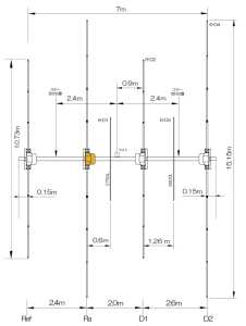

Versa Lite (reducida 5 metros de elemento por lado y  limitada de potencia):
feature003

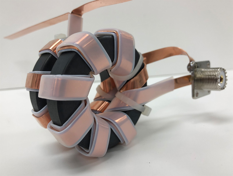

Balun de alta potencia:
barantr b
