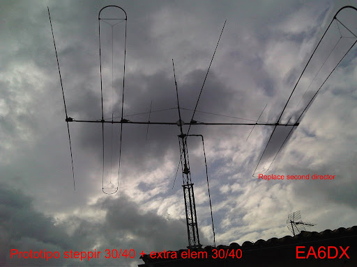

Como ya sabeis hace un año que pedi la antena de 4 elementos steppir pero con una modificacion adicional, el 4 elemento tambien era un trombon y la antena en 30m y 40m se comportaba como una yagi de dos elementos.

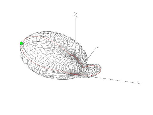

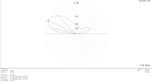

He recibido bastantes correos y ademas se de otra gente que tambien la ha solicitado desde que puse el post hace meses,os comparto los datos del EZNEC sobre la misma,la simulacion es la antena a 20 metros de altura, yo actualmente tengo la antena a modo de prueba y por falta de tiempo a solo 1 metro de altura por lo que mi lobulo es una BOLA es decir un "Calienta nubes"
la SWR segun el programa deberia ser muy cercana a 1,5 a 20 metros , si bien en mi situacion la tengo a solo 1 metro de altura y no lo he podido comprobar
Vereis que obviamente el rendimiento es muy superior a la antena dipolo,aunque el front to back no es del todo bueno,es de unos 20db,ahora queda ir probando diferentes medidas para poder obtener un mayor FB o Maxima ganancia segun quiera uno.ya se sabe que la antena 2 elementos es siempre la que mas PERFORMANCE ofrece respecto a un dipolo.El cambio de 2 elementos a 3 elementos seria mucho menos espectacular.
Los detalles graficos son estos:
Prototipo de la antena
Lobulo
Imagen de la Antena en el EZNEC
Imagen del lobulo 3D
