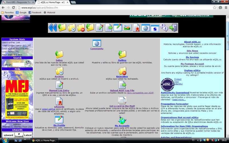

Hola Miguel Angel, si tienes cuenta abierta en www.eQSL.cc, solo tienes que acceder a ella con tu contraseña o password, una vez dentro te saldra una pagina como la que te adjunto

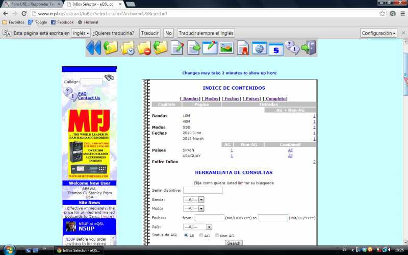

Pinchas en la carpeta que pone "INBOX", que estara parpadeando y ahí te saldran todas las que tienes; (si dices que tienes 1500, o por ahí, armate de paciencia).Una vez has pinchado esa carpeta te saldrá una pantalla como esta:

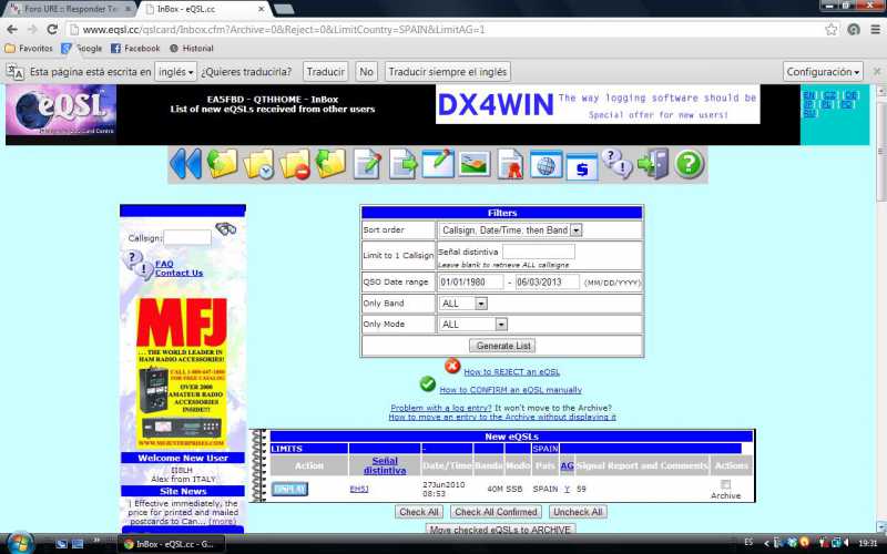

Solo tienes que pinchar en cada uno de los qso´s debajo de las siglas "AG" o "NON AG" y se te abrira un recuadro con la correspondiente eQSL,(la cual puedes guardar en la carpeta que tu quieras, clicando el boton derecho del raton) y tambien archivarla dentro del mismo eQSL;te saldra una pantalla como esta:
Slo tienes que marcar el recuadrito donde pone "ARCHIVE" y luego clicar donde pone "MOVE CHECKED eQSL TO ARCHIVE" y ya lo tienes, ok? Si tienes alguna duda mas, aqui estamos para lo que haga falta; espero haberte ayudado, aunque sea un poco.

Si lo estás y llegas a la página que ha puesto EA5FBD, en la tercera imagen ven que tiene una e-qsl.
Pinchas en "Display" y se te abre otra ventana con la E´Qsl.
Encima de ella, con el cursor del ratón pulso el botón derecho y aparecen varias opciones.
Pinchas en guardar imagen como y elijes el formato y la carpeta donde quieres guardarlas y listo.
