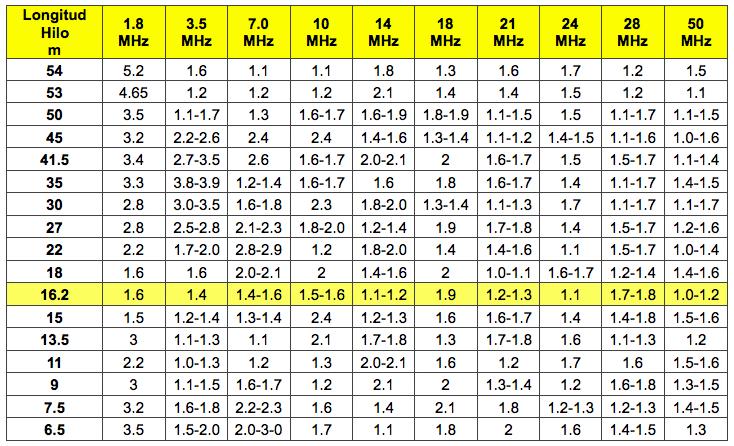

Hola Gillem que tenga instalado un unun 9:1 es muy probable no sería la primera antena que lo lleva, digamos que es una antena que se suelen hacer con unun 9:1 de hilo de unas medidas concretas de una famosa tabla donde se consigue tener un ROE más o menos asumible en varias bandas de aficionado, de hecho em algunas es incluso bastante bajo y con un acoplador se consigue utilizar en todas las bandas de HF, en este caso el hilo se ha sustituido por aluminio.
Yo hice una vez pruebas de ese tipo de antenas con hilo en la terraza del QTH campero, yo creo que es la antena más ruidosa que he tenido, supera en ruido ligeramente a la Windon que tuve allí instalada unos meses y la cual era una auténtica caja de grillos...
El rendimiento no era tampoco muy bueno, me costaba hacerme oir, de hecho he visto una prueba donde comparaban varias antenas y era la que menos rendimiento daba y con diferencia. ...
Adjunto tabla de medidas de este tipo de antenas de compromiso se pueden hacer de 6,5 a 54 metros de longitud, aunque la medida que parece que más recomiendan es de 16,2m
