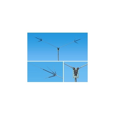

Hola,la antena de Base Dipolo HF-V5 de Diamond , para las bandas de 40-20-15-10-6 metros.es la opción que tengo para mi estación fija.
Si hay usuarios de esta antena ó teneis algun comentario sobre ella,funcionamientto, si va bien en las bandas que ofrece, agradeceria comentarios. 73 !

Yo la tuve una temporada colocada en el balcón, antes de poner la instalación en el tejado, y para lo que era, me divertí bastante con ella.
Vivo en el último piso del edificio, así que quedaba "bastante" despejada, y en las bandas altas conseguí bastantes contactos y algún DX bueno.
En 40m, los fin de semana conseguía trabajar bastantes activaciones, así que teniendo presente que no es tampoco ninguna maravilla, me permitía salir por radio y quitar el gusanillo.
Lo peor era el poco ancho de banda que tenía, pero con un acoplador, lo solucionaba
Yo la tenía colocada en L en vez de en V, porque por mis pruebas, me funcionaba mejor así.

El otro día vi como funciona esta ant. y comparando con un dipolo en 40m ,en el campo y a 2300 m. ,que quieres que te diga ,no tienes otra? entonces es la mejor de todas ,puedes poner un dipolo ? no lo dudes y lo pones ....fue mi manera de verla

En el tejado puse otro tipo de antena, una vertical de 9,5m con acoplador en la base, y obviamente, no hay comparación... Pero a lo que iba es que la HF-V5, para lo que es, funcionaba "decentemente".
Antes de ponerla en el balcón estuve probando con antenas de móvil, y ésta funcionaba bastante mejor, porque a las de móvil no podía ponerles un plano de tierra decente.
Estoy de acuerdo con lo que dice Lute, sería una solución "de compromiso" ya que estamos hablando de una antena de 3m de envergadura, pero si no puedes colocar otra cosa, con ésta podrás estar en el aire y con un poco de paciencia/maña, harás cosillas...

Yo antes de poner esa antena, monto, como EB2DJ, una caña de pescar de 6,5m o mas y con acoplador en la base y a chutar, le da 7 vueltas en todo, pero si de lo que se trata solo es de poner la diamond o nada pues se puede poner esa, pero aunque funciona no esperes milagros, es lo que es y no mas.

Saludos. Poner esa antena en L la conviertes en una vertical, asi como las MFJ1799 etc..., que son dipolos en L y actuan como vertical. No se su precio, pero a lo que vamos, si te quita el gusanillo pues perfecto. Las antenas de movil usandolas con otra igual como contra antena creo seria mejor, me refiero a workman o mfj, pero son monobanda, y las de banana como que no.
Siempre se comenta opciones, si son buenas o malas antenas, pero todo es depende el espacio para montar, donde, los permisos, mos vecinos, etc.... lo que yo he podido comprobar todos estos años es que, lo que puedas montar y funcione, ya esta bien, no pretendas con eso quedar 1o en un WPX pero hacer radio haras.
