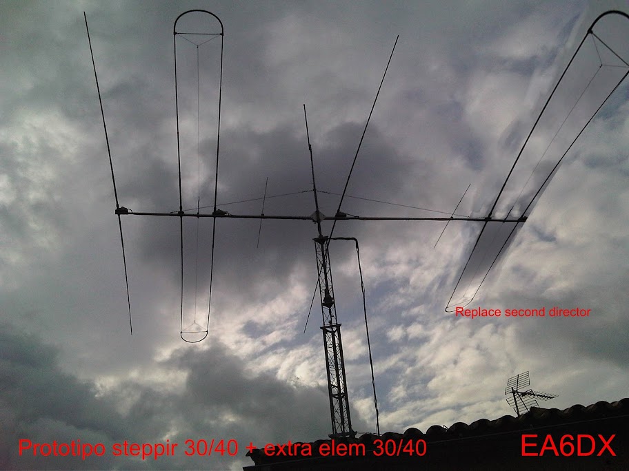

Sobre la pregunta de usar dos elementos para 40 metros , esto surgio de hacer pruebas con el EZNEC y viendo que era posible cambiar en una antena de 4 elementos el segundo director por un elemento más de 30/40 , sin que se variara la impedancia y usando un solo cable coaxial y sin usar reles , la distancia era muy grande para poder usarlo como director por lo que la configuracion es que dicho elemento actue como Reflector en 30/40 obteniendo un FB muy bueno ademas de la ganancia adicional.Hechas las simulaciones y teniendo ya relación con John Mertel desde el año 2003 cuando encargue mi primera steppir 4 elementos (montada en EA6 en el 2004) no fue dificil conseguir hablar con el y exponerle la teoría sobre la posibilidad de cambiar el segundo director y que el chip viniera configurado con las medidas que le pase...lo mejor de todo fue que por NO CASUALIDAD John me dijo, que no habría ningun problema y que por sorpresa mia no iba a ser el primero pues en USA habia dos estaciones mas que habían pedido dicha modificación y que funcionaba estupendamente, ademas el precio del kit no era para nada desorbitado ,pienso que no es ético que pase los precio en el foro ni en el privado pues no son comparable porque FM tiene unos precios para USA y otros para Europa y en mi caso al tener residencia americana me hacen el precio barato por lo que la gente que no tiene residencia en USA dicha tramitación debería de hacerla a Rodrigo en GRUPOHG (el cual supongo que la hará y posiblemente desconozca dicha modificación al no ser Comercial).
El único contra que tiene la modificación es el siguiente , obviamente en todas las bandas funciona normal y con los mismos resultado que la version COMERCIAL pero cuando se usa en 40/30 la antena funciona al revés , es decir si queremos trabajar el polo norte la antena la tenemos que girar hacia el polo sur puer no nos olvidemos que lo que añadimos es un reflector y no un director.
Algo que se me paso por alto es el modo bidireccional que sera bastante fácil,pues simplemente sera usar el dipolo y recoger el Reflector con lo cual tendremos bidireccionalidad,no se me ocurre de que forma hacer el modo "180" .

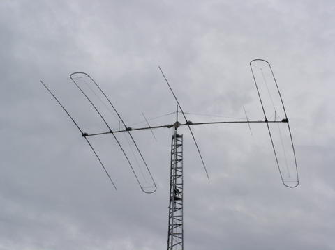

La antena prototipo hecha con photoshop esta al final del hilo:
Y la primera que han puesto en America ya funcionando con buenos resultados es la de arriba de VE3NFK:

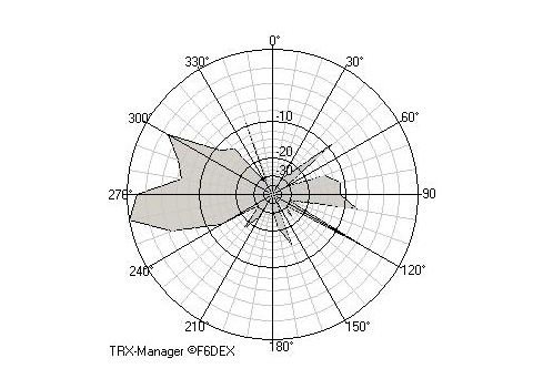

Sobre el rendimiento la primera prueba que se tiene REAL es la siguiente:

#102076  - 21 marzo, 2010 15:22
Prueba una la portadora usando solo un elemento y girando el mando 360 grados.Se observa como la antena recibe en ambos sentidos y al ser un di-polo actúa como bi-direccional.

Mensajes: 981
#102077  - 21 marzo, 2010 15:24
Prueba con la misma portadora usando el sistema nuevo de dos elementos,girando 360 la antena,se observa como funciona el FB y aumenta la ganancia y lo mas importante la eliminacion de ruido...
