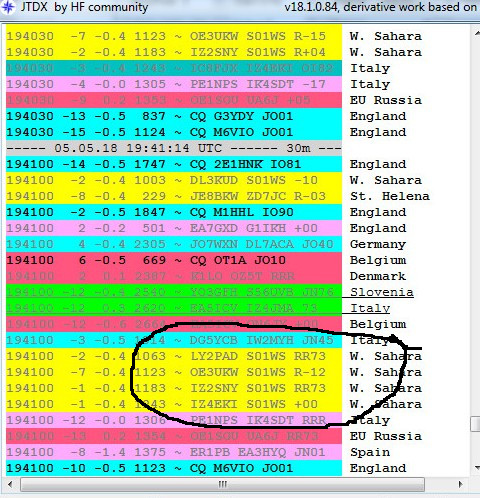

Hola,alguien me puede explicar esto??
Varias señales del mismo indicativo en la misma secuencia de tiempo ,con distintos corresponsales,osea, realiza varios QSO a la vez.

No, por las pocas pruebas que he hecho, cuando he visto algun dxcc en FT8 chulo o algo difícil, mucha gente lanza ya la respuesta, y si cuela cuela, lo meten en el log y van probando supongo, o se espera al OK.
This is FT8 mode jajajja.

Supongo que al ser WSJT de código abierto, ha hecho alguna modificación para que haga esto. Sin ir mas lejos, SV5DKL lo ha modificado para que haga FT8 en modo robot, para ser usado en modo expedición totalmente autómata,

Posiblemente, yo no lo he probado, esta usando el modo DXpedición del FT8 que puede realizar hasta 5 QSO simultáneamente.
In FT8 DXpedition mode, QSOs between the DXpedition (“Fox”) and calling stations(“Hounds”) can be completed with as little as one Fox transmission per QSO. Moreover, authorized Foxes can transmit up to five signals simultaneously, thereby allowing QSO rates up to about 500 per hour in ideal conditions.
https://physics.princeton.edu/pulsar/k1jt/FT8_DXpedition_Mode.pdf

No parece el modo DXpedition. No tiene ese formato.
Yo me inclino más por varias sesiones de WSJT-X abiertas en el mismo PC, con transmisión en distintas frecuencias de la waterfall.
Pero es solo una suposición.
