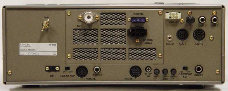

Yo he tenido un RigBlaster hace muchos años y creo recordar que no se podia hacer RTTY en el modo FSK del TS-850, solamente se podia hacer AFSK que seria en USB.
No obstante para salir de dudas para que el TS-850 pueda hacer RTTY en modo FSK del equipo debería tener conexionado un RCA en la parte trasera derecha donde pone RTTY. En la foto puedes verlo.

Justo al lado de los dos RCA que se ven arriba a la derecha tiene una especie de taponcillo negro marcado como RTTY. Según el manual es ese conector , que es un RCA, que viene con ese tapón que cortocircuita la entrada de señal a masa.
Que yo sepa, la TS-850 sí hace RTTY por FSK.
Sin embargo, creo que es el RIGBLASTER BLUE el que no tiene puerto pasa el FSK, por lo que necesitarías sacar de un puerto serie (o conversor USB-Serie) un pequeño interfaz con un optoacoplador o transistor para que te haga RTTY.
