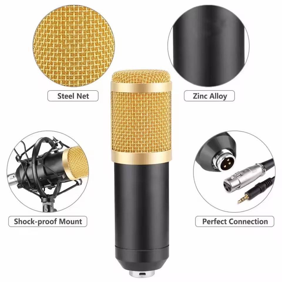

Como carcasa he probado de Shure 450 y 444, creo que la última será la de una cosa que venden como de condensador pero son electret el BM-800. Hay que tener cuidado de que el cuerpo sea metálico, porque me han colado uno de plástico 100% que es basura. En el metálico que tengo se vé el niquelado en la zona del conector XLR y además dice que el cuerpo es metálico. La de plástico de otro vendedor era mas barata... pero hasta los tornillos son de plástico. Como el módulo da mucha salida, como 3Vpp, casi como la alimentación, quizás no sea un problema la carcasa, a mi no me dió problemas con los Shure de pasta. Pero mejor que sea metálica. Éste me vendió una metálica, y además en las fotos dice que es metálica. https://es.aliexpress.com/item/1005001530540883.html? Como siempre en Aliexpress, ojo a lo que llaman "color" que realmente es la elección de lo que realmente están comprando
