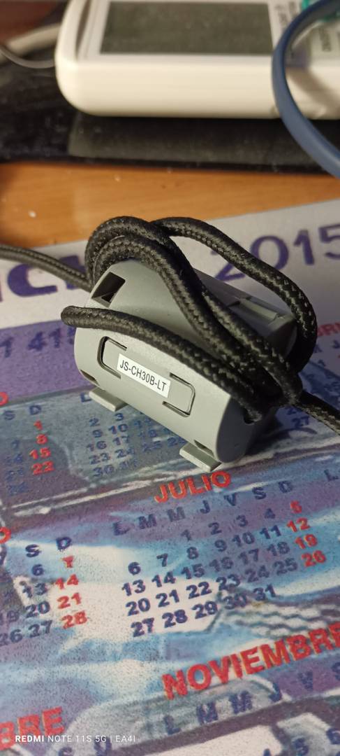

#402523  - 15 mayo, 2025 20:29
7c750199 3e1d 46e5 9c08 bf8b8ec78b8e
Desde hace muchos años los fabricantes de aires acondicionados y bomba de calos, suelen traer una ferrita como la foto que intentaré poner, pues los instaladores no suelen poner la mencionada ferrita y lo digo con conocimiento de causa. Posible solución es hacerse con ese tipo de ferrita. Es mi granito de arena
