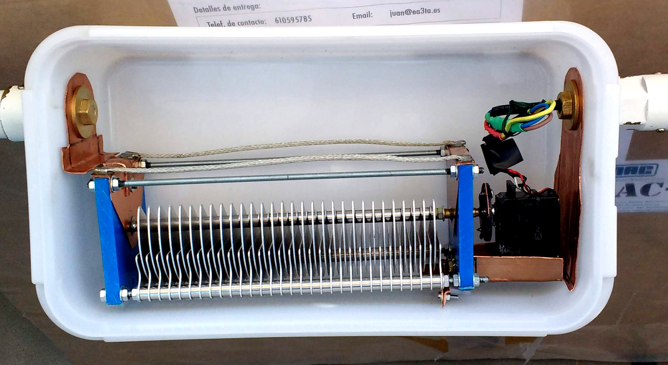

Tras reparación que le hice a la AH-521 la uso esporádicamente pues la caja que le puse no es estanca y no quiero dejarla fija. La uso sobre todo por los 30 m. Se sintoniza en todas las bandas que cubre pero el rendimiento en 40 m es mínimo.
Le sustituí el cilindro de PVC que contiene el condensador por una caja de plástico y renové el condensador poniéndole las varillas roscadas de acero inoxidable, le cambié el motor.....
La AH 1430 ha estado funcionando bien desde el primer día.
He visitado la WEB y creo que están bastante más caras que hace 4 o 5 años, cuando las compré.
INAC 01
Buenas.
Estoy viendo la foto del condensador y me ha sorprendido que no sea de mariposa. Ese tipo de condensador no es adecuado, aunque funciona.
También me sorprende que se mueva con un simple servo. Aunque quizá vaya bien, ya que, tiene que dar 1/2 vuelta en lugar de 1/4 vuelta de uno de mariposa.
