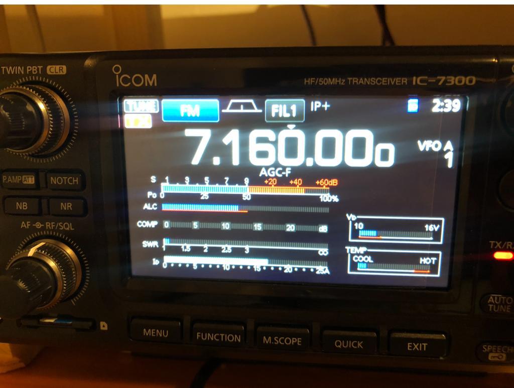

Hola compañeros. Recién adquirí un Icom 7300. Y tengo una duda a ver si alguien me la puede resolver.
Cuando hago FT8 o piso portadora en FM.
( para calibrar medidor externo )
en la pantalla de Meter, se puede apreciar: pwr - alc - compresor - swr - VD - ID - temp.
bueno.. pues :
el VD: “tensión de drenaje del amplificador final MOS-FET.” se llega a meter en el límite rojo. Y la potencia no me llega al máximo, me entrega 80w y se queda en 40dB aprox. Adjunto fotografía. Y así lo vemos todos y opinamos que puede ser..
( si alguien con este equipo pudiera hacer pruebas tmb y comentar, se agradecería )

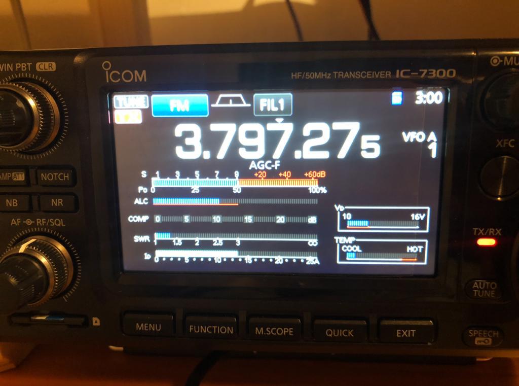

En 80m sale bien.. 100w - 60dB - y el VD en el límite. y lo curioso es q tengo una roe más elevada..  ( adjunto foto )

Solucionado.. contraantena puesta y mejoro una barbaridad.
tanto el V del mosfet y la salida de pwr. 110w en FM.
me di cuenta de este fallo mientras hacia FT8.
