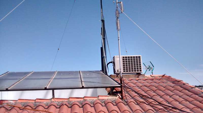

Hola .
No se si el post es nuevo o no , de todas maneras subo una foto por si todavia alguien le interesa. Tengo la Butternut colocada desde hace 16 años y como se aprecia en la foto esta a unos 60 cms del tejado.
Yo he probado todas las opciones desde un radial multibanda que fabrique segun indican las instrucciones con cable paralelo de 300 Ohmios, despues coloque radiales de hilo y finalmente coloque la tela metalica ,esta ultima es la que se quedo porque el resultado de todas las pruebas fue similar y este sistema me parecio mas resistente a las rachas de aire y a la interperie. Se me olvidaba comentar que la tela tiene aproximadamente 25 mts cuadrados,
Supongo que cada uno tendra su experiencia con esta antena , yo comento la mia porque es la que se ( ji ).
