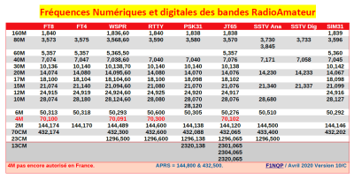

Si por lo que preguntabas es por DMR :
imagen
Esta es una buena recopilación de un colega francés, con frecuencias válidas también para España al estar también en Región IARU I
imagen
Y si de todo lo que dejo no te sirve y quieres ampliar, busca por Internet con los términos "frequency band plan" o similar.
