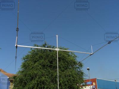

Eantenna 40 MDY2

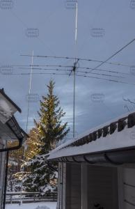

Yo voy a hablar de la Cushcraft, pues tengo la MA5B
Lleva 20 años puesta y ha aguantado todo tipo de intemperie sin problema (puedes ver una foto en mi perfil de qrz.com), o sea que por robustez no creo que tengas problemas (creo que hay un vídeo en Youtube de la MA6B que le pega el aire bien, míralo si no lo has hecho ya)
