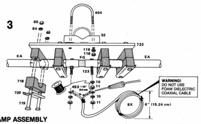

PREPARO LA INSTALACION DE UNA ANTENA CUSHCRAFT D3 (DIPOLO RIGIDO 10 - 15 - 20) Y AGRADECERIA AYUDA
EL TEMA ES LA CONEXION AL DIPOLO
-HACER UN CHOQUE DE 8 VUELTAS DE UNOS 16 CMS O PONER UN BALUN 1:1
-EN EL PRIMER CASO Y DESPUES DE TODO LO LEIDO,POR ESTE MEDIO , CREO QUE LO MEJOR SERIA HACERLO CON RG 213,PERO MI BAJADA ES DE AIRCELL 7 ?PUEDE ESTO OCASIONAR ALGUN PROBLEMA¿
-O BIEN COLOCAR UN BALUN 1:1 , HE PENSADO EN EL MJF 918 ?ES CORRECTO PARA ESTA ANTENA¿
ME PODEIS INDICAR ALGUNO MAS ADECUADO

El fabricante no recomienda coaxial con foam para el choque:
Lo que sí que puedes hacer es emplear RG213 para el choque y de ahí al Aircell.
73, Manuel
Nota:
En todo caso, me parece un poco excesivo usar ese cable para HF (10, 15 y 20 metros del dipolo), salvo que tu tendido de coaxial sea muy largo, que no te importe el sobrecoste o lo tengas ya instalado y en desuso para otras bandas.

Primero el balun y despues el choque,el choque lo puedes hacer con una ferrita
de 1000w pasando cinco vuelta por un lado y cinco vueltas por el otro lado en sentido opuesto,fonciona muy bien y ocupa menos sitio.

Muchas gracias, Manuel y Ramón ,empleare RG 213 para el choque, el Aircel ya lo tenia instalado, en cuanto a la ferrita ,no soy muy entendido encuentro mas fácil el choque,espero tener suerte pues he leído problemillas en el ajuste de esta antena,muchas gracias
