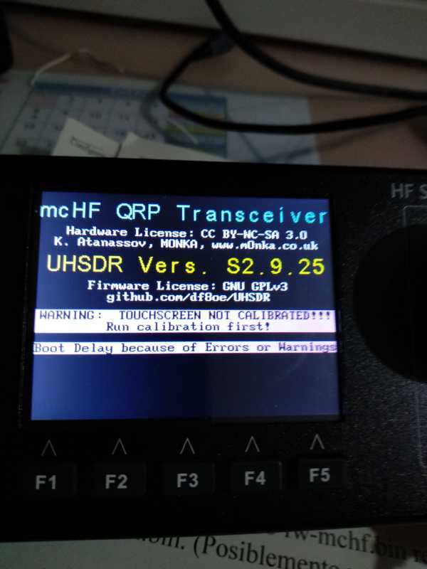

Buenos dias, adquiri hace unos meses el sdr 918 SSB HF SDR, el otro día me dio por trastear y actualicé el sofware del equipo tal y como se indica en internet en youtube,realizando paso a paso, mi sorpresa es que al iniciarlo me indica que tengo que calibrar la pantalla tactil,lo intento hacer (encendiento el equipo con la pantalla presionada, pero cno consigo calibrar nada.
No se que estoy haciendo mal, si alguien sabe la solucion por favor comunicarmelo.

¿Estas seguro que la versión que has cargado cabe en la memoria del equipo?

¿Es el oficial o uno de los chinos que venden en Aliexpress? El diseñador me dijo que el circuito de los que venden en China es una versión antigua que además tenía algún problema.
En ese caso, ¡ojo con las actualizaciones!

gracias probare a instalar una version mas antigua

Resuelto, he cambiado la actualización y funciona perfectamente.
gracia por vuestar ayuda
