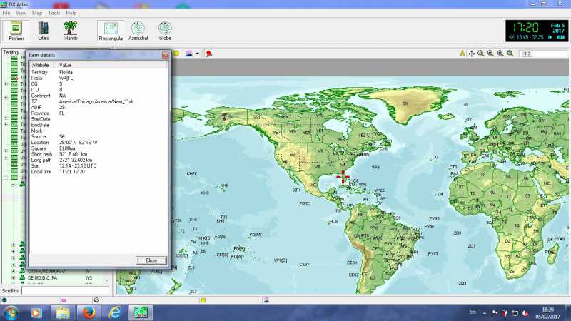

De todas formas, estoy comprobando que entre el programa aportado por EA1DDO: http://ns6t.net/azimuth/azimuth.html y el que usa EA1 YV: Dx atlas.com, hay diferencias significativas p.e. Florida en el mapa acimutal de ns6t, nos dice que orientemos la direccional a 280º, en el Dx atlas, nos dice que lo hagamos a 299º. Puerto Rico, en el de ns6t, a 265º, en el Dx atlas a 290º. Bahía (Brasil), ns6t, 220º, en el Dx atlas: 254º; y por último, Canarias, en el ns6t: 210º y en el Dx atlas: 336º. Por supuesto, que hay factores varios, y que no vamos afinar al "milímetro o centímetro", pero ya que estamos en este terreno, "teórico" , ¿cuál de los dos programas os parece más fiable o que se acerque más a la realidad?
Gracias por vuestra atención e interés.

He estado jugando con el DXAtlas. Aquí te dejo dos imagenes que dan mas o menos 2 grados arriba o abajo lo que dice el programa de NS6T.
En esta primera está puesto tu ubicación, Oviedo IN73BI y Florida (W4). Rumbo 283º por el paso corto
Es esta segunda imagen he cambiado la ubicación y me he ido a Alaska y Florida (W4), dando un rumbo de 092º
Por lo tanto en NS6T y DxAtlas van bien los dos.

Hola, EA1BDX. He vuelto a repasar los datos dados por mi ayer y los que acabas de aportar tu y creo que hay diferencias de mas de 2 grados como tu dices.
Veamos: Florida locator EL 98 ( con quien suelo contactar), con DX Atlas salen 298º, con mapa acimutal de ns6t, 283º, la diferencia son 15º, entre uno y otro.
Brasil PY6... (con quien contacté ayer) con Dx atlas el rumbo de la antena deberia de ser 254º con el de ns6t 220º, la diferencia es de 34 º. En los de Puerto Rico obtengo una diferencia de 30º. Ya ni menciono las diferencias de ambos sistemas aplicados a Canarias
En fin, no es animo de polemizar, pero sigo insistiendo que la diferencia es significativa.
