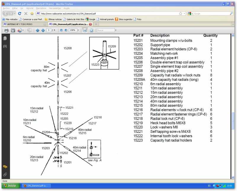

Buenos días me gustaría si alguien tiene colocada este modelo me aconseje como instalar los radiales.
Yo lo he puesto de esta forma.
En la anilla superior y mirando el tornillo freno de frente 15m,10m,6m.
En la anilla inferior 40m,80m,20m.
Realmente están bien en este orden,¿ tengo que darle nueva ubicación.
Gracias y buenos DX.
EA7-JAN

Hola Jose Luis haber si esto te sirve
#144418  - 6 abril, 2011 13:04
Yo los he colocado según viene en las instrucciones (la hoja que te han puesto). He seguido las medidas recomendadas y me ha quedado bastante centrada en las bandas, con las excepciones de 80 metros (todos los que tenemos esta antena sabemso que resuena en el segmento de CW y yo uso fonía) y en 10 metros, que la ROE mínima me queda algo alta en la banda.
El otro día acorté todo lo que pude el radial de 80 metros para ver si lo acercaba al segmento de fonía ... y se me desplazó la resonancia en 40m un poco hacia abajo y se me estrechó la zona de resonancia. Como apenas la uso en 80m, dejé las cosas como estaban para tener los 40m mejor cubiertos.

Hola buenas...
La solución para 80 es poner el Kit R-2 (que lleva puntera nueva+ radial)
Y a funcionar en 80.
3.705 1:2
3.692 1:1
3.677 1:2
Estrecha como una cuchilla pero funciona a nivel EA.

Gracias por vuestras respuestas, los compañeros de mi zona que tienen el mismo modelo, la instalaron mirándose la de 80 con la 40, en línea, el resto aleatorio, dice que la tienen ajustadas.
