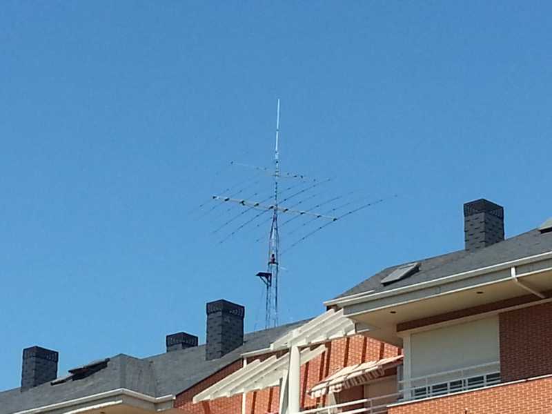

Desde estas lineas queiro AGRADECER a los amigos que de una u otra manera me ayudaron a sacar adelante este proyecto y muy en especial a los que en el dia de ayer SUDARON LA GOTA GORDA a mi lado. Jordi EA1PO, Luis EA1CEZ, Xabier EA2DP,Abel EA1COE. Tambien estan Manuel EA1EYW y Jose A EA1SP que por diversos motivos no pudiron estar en el trabajo fisico pero ayudaron antes en cuestiones previas.
SEÑORES MUCHAS GRACIAS, ESTAS COSAS SON LAS QUE TAMBIEN HACEN GRANDE NUESTRA AFICION.
Por otro lado esta la colaboracion de REDITEL, instalador autorizado y Gruas Hnos Sanchez con su operador de grua Javi.

Estupenda instalación. Que la disfrutes.
Se ve una instalación muy adecuada para un edificio, ni pequeña ni muy grande.
A todo esto, la grúa iba sobrada.
Y por curiosidad, ¿Que antena es esa de HF?

La instalacion esta compuesta por:
Diamond V-200 144/432
Tonna F9FT 50 5 elementos para 50Mhz
Optibeam ob9-5 de 9 elementos para 28-24-18-21-14 Mhz
Dipolo de hilo W3DZZ para 7 y 3.5 Mhz
Diamond V2000 para 144/432/50
Estas dos ultimas aun por instalar en estos dias, que despues del "tute" hay que descansar un poco para seguir.
En los proximos dias comentare mis esperiencias con la nueva instalacion por si a alguien le puede servir de algo.

Muchas gracias a todos por buestros buenos deseos, espero que asi sea y si quereis ver y provar ya sabeis donde estoy.
Por otro lado comentar que esto ENCANTADO con la Obtibeam, ya en la pruevas que realice ante de su instalacion y los comentarios de otros colegas apuntaban a ello.
Como dato curioso dire que colocada a 1m del suelo la antena ya da buenos datos en el analizador y ahora en la torre a 9 m sobre el tejado es una verdadera gozada
ROE:
10m:28.000....1.3 29.500....2.0
12M:24.000....1.2 25.000....1.1
15M:21.000....1.4 21.500....1.1
17M:18.000....1.5 18.200....1.2
20M:14.000....1.1 14.450....1.2
En cuanto al rendimiento por ahora solo puedo decir que SOBRESALIENTE. Muy buena relacion frente-espalda y gran directividad, es como un cuchillo.
