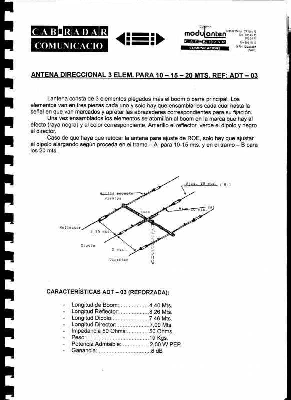

Hola compañeros, me regalaron una antena CAB-RADAR de 10,15,20m es la ADT-03, pero desconozco las medidas para montarla, hay algun compañero que tenga las especificaciones o aguna informacion de esta antena, si es posible me las haga llegar a mi correo josemacrca@gmail.comEsta dirección electrónica esta protegida contra spam bots. Necesita activar JavaScript para visualizarla , o bien me indique donde puedo descargarlo.
Agradecido de antemano a todos por vuestro interes

Hola Jose maria, te he enviado un correo con la poca información que tengo. Espero te sirva de ayuda.
Adjunto también el archivo aqui.

Es que eso es el manual completo, si no me equivoco.
Yo tengo la ADT-02 (2 elementos) y eso venia.
