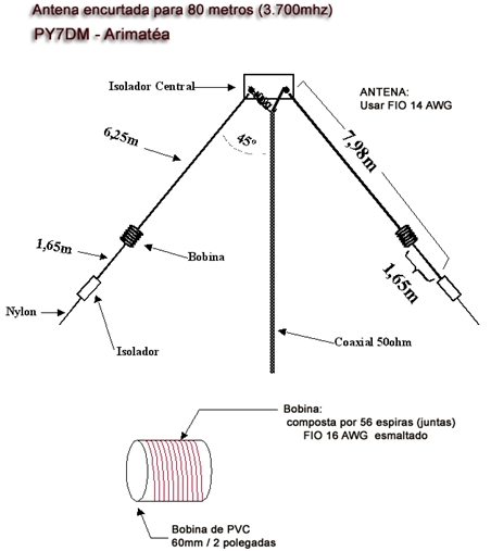

Pues eso, estoy buscando un esquema para construir un dipolo de hilo "acortado" para la banda de 80 metros; quiero instalarlo en el lugar de un dipolo de media onda para 40 metros que mide 20 metros aproximadamente (10 por rama) y me cabe justo en el tejado.
Buscando con el Google he encontrado esquemas de dipolos bibanda (40/80) pero el mas pequeño mide... ¡32 metros!
No dispongo de analizador de antena para realizar ajustes y necessitaría encontrar un diseño para "mount, plug & play"...
73 de EA3NR, Enric

Aqui tienes uno bastante corto
http://www.iw5edi.com/ham-radio/?a-short-dipole-for-80-meters,31

Enric, aquí tienes lo que buscas.
Feliz año nuevo a todos.
73...
