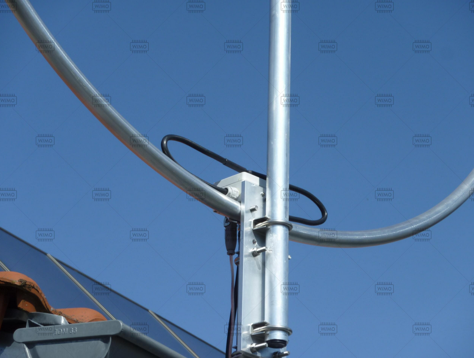

Para alguien que tenga o haya tenido una Käferlein-AMA ( https://dolstra.nl/Antennes/HF/Magnetic%20loop/AMA%20Magnetic%20Loops/AMA_loops.htm), ¿qué tal resultado os han dado? ¿Qué calidad de construcción tienen y qué tal se comportan con la intemperie? ¿El control remoto funciona bien y es más o menos preciso? Tengo idea de adquirir la AMA82 o AMA87 para un espacio restringido aunque tengo un balcón metálico que podría sortear elevando el aro por encima del nivel de este.
Gracias de antemano. Un saludo.

Utilice durante años una AMA-41, está a la venta actualmente en WIMO, es cara, pero a mi me permitió hacer radio desde un primer piso sin ninguna posibilidad de montar nada más, recibía prácticamente sin ruido en una ubicación donde hay un ruido importante fijo, es muy directiva, la monte sobre un mástil con una base que podía plegar 90 grados, de forma que solo era visible cuando la ponía en su posición de trabajo, que no costaba nada de hacer, el resto del tiempo descansaba en la pared que hace de baranda y no se veía, cuando vives en un primero y tu balcón es muy visible es una buena alternativa.
El mando era muy rudo, solo 4 botones para hacer girar el condensador derecha o izquierda, o bien rápido o bien lento, lo ajustas de oído en recepción a lo "gordo" y casi la dejas clavada, luego con el lento en emisión acabas de ajustar, si lo necesitas, es un proceso rápido y te acostumbras a ello, una mano en el dial la otra en el controlador.
Los que no saben lo que es no poder montar una antena en condiciones en ocasiones no valoran lo importante que es poder hacer o no poder hacer algo de radio en las condiciones que sean posibles.
La vendí hace años y aun me arrepiento, tengo previsto volver a instalar una mejorando el sistema de plegado y con un rotor lo más pequeño posible.

muchas gracias por tu respuesta, me aporta bastante información para decidir. Lo cierto es que son antenas caras pero ya estoy un poco desesperado de buscar un condensador variable de vacío adecuado para lo que tengo en la cabeza, así que muchas veces merece más la pena pagar un poco (algo) más. Por otro lado, ahora tengo hilos colgados que no van mal, pero lo de los soportes es complicado y poco discreto y más hacia el exterior. En mi caso es un segundo casi rodeado de edificios y en ciudad pero con apertura en N y NE.
Cuando hablas de plegado, ¿te refieres a algo así como para ponerla en horizontal? Parece que hay gente que también le va bien en esa posición, pero yo no podría ponerla así por espacio.
Otra duda que tengo es cómo va alimentado el rotor del condensador, me imagino que con un cable dedicado, será obvio. Lo digo porque tengo una pareja de bias-t que podría emplear y alimentarla por el mismo coaxial.
Lo cierto es que la AMA41 cubre bastantes bandas para lo pequeña que es. Yo aún estoy decidiendo entre esa misma o la AMA82 o AMA87 porque me gustaría trabajar desde 80 m, aunque en el balcón de un segundo piso es muy complicado. No obstante tendré que priorizar si quiero más bandas a costa de sacrificar el rendimiento o viceversa.
Reitero mi agradecimiento por tu información.
Un cordial saludo. Vic.

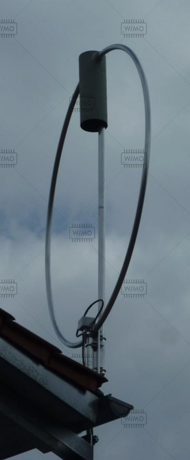

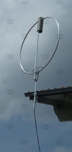

Yo solo podía montarla en vertical, me refiero a poder plegarla a que estaba montada sobre un mástil vertical que en su parte inferior tenia un eje que lo atravesaba e iba cogido a la pared, en mi caso una varilla roscada, y en la parte superior del mástil una abrazadera para dejarlo firme en vertical, soltando la abrazadera superior el mástil giraba ( como la rueda de una bicicleta para que se entienda) por su base y la antena pasaba a estar apoyada en el suelo del balcón, y desaparecía de la vista, espero se entienda.
El cable de alimentación es de grueso mas o menos como el coaxial, te toca hacer un agujero en algún sitio para poderlo entrar al cuarto de radio.
Yo también he tenido montado todo lo que te puedas imaginar, pero lo único que me ha dado resultado ha sido esto, sin pretensiones pero con posibilidad de hacer radio.
Suerte¡¡

más o menos veo lo que quieres decir. No obsante, las de mayor diámetro (según Wimo, a partir de 1.2 m de diámetro), llevan un mástil superior adicional que "atraviesa" el aro. Está pensado para proporcionarle más estabilidad. Yo pensaba que el aro no podía tener ningún elemento metálico en el interior y que eso le "molestaría", pero veo que esta gente se lo pone para ganar estabilidad. Desconozco lo que puede pesar un aro de 1.3 o 1.7 m de diámetro, pero a tenor de las fotos de instalaciones que he visto en Wimo, no parece ser pesado, aunque estos tipos de instalación me dan un poco de yuyu ...
