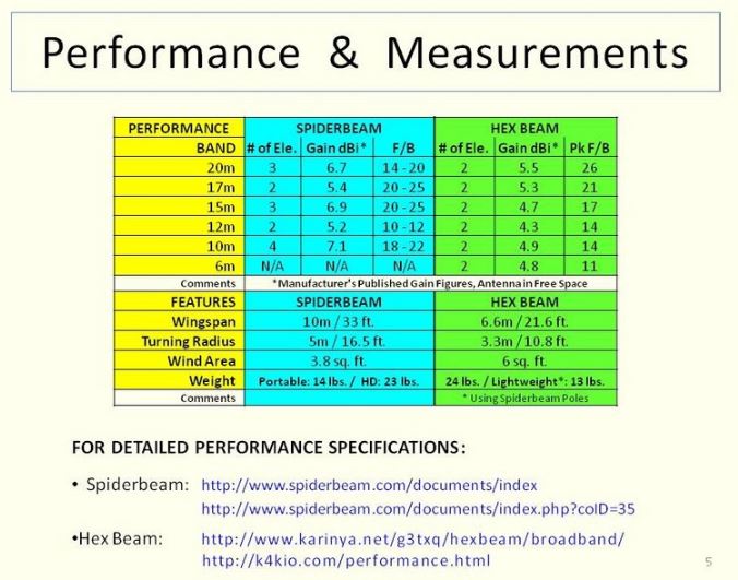

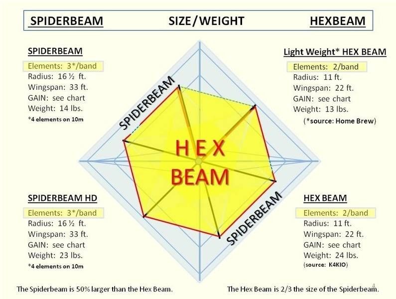

#142497  - 22 julio, 2016 23:22
En la web de "dj0ip" esta una comparativa de la antena Spiderbeam y Hexbeam
