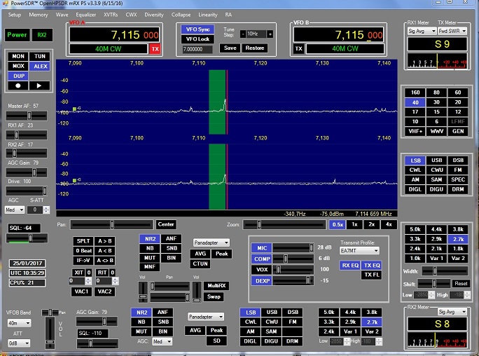

Bueno ya esta puestas y recibiendo las 2 a la vez y..........hasta ahora no veo diferencias , unas veces la g5rv tiene 1 s. mas y otras el loop ? la única diferencia esta en que el loop lo tengo en el acoplador y la otra entra tal cual en el rx2 .

Lute, lo que se ve es que la antena de arriba tiene un "piso" más bajo de ruido... no se cual es cual, como si la antena de arriba fuese un poquitín menos ruidosa... ¿o estoy interpretando mal lo que veo?

#306703  - 25 enero, 2017 13:19
Hola Maximo
En principio no se ve diferencia la antena loop esta en el de arriba y g5rv (larga en Z,64m) en el rx2 abajo , la foto es de de un Frances y a oído no se aprecia gran cosa , el smiter a veces esta 1 punto una por encima de otra sin destacar ninguna
seguiré escuchando y de alguna manera llevarla a los 160.
73......Lute

#305530  - 25 enero, 2017 17:42
Bueno esta foto es unos minutos antes de la misma estación, aquí parece que el rx2 esta un punto S. mejor , por eso digo que a veces esta loop rx1 y a veces rx2 g5rv...en fin esto de la vista y el oido tiene esto , en la 1 foto hay una señal en 7130 que no aparece en rx1 , o muy atenuada....

#305531  - 25 enero, 2017 18:44
comparar antenas recibiendo es imposible depende de demasiadas cosas,hay que fiarse de los simuladores,factores como el angulo de radiación ,lobulos laterales,directividad,altura etc, pueden hacer que los resultados esperados no sean buenos y una antena mala en un momento dado reciba mejor que otra buena.un saludo EB3DYO FRANCISCO
