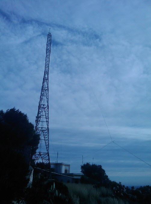

Durante el próximo CQWW contest de 160m (días 29,30 y 31 de enero) esperamos salir como ED5M desde la privilegiada ubicación del cabo de San Antonio en el norte de la provincia de Alicante.
Tenemos la curiosidad de ver que puede dar de sí una delta loop de dos elementos y tamaño completo situada junto al acantilado y con su vertice a más de 200m de altura sobre el mar. Su lóbulo principal estará dirigido hacia USA de modo que buena parte de EA quedaría cubierta con buenas señales.
[img size=748] [/img]
Para recibir usaremos dos Beverages y varias K9AY.
Las simulaciones por ordenador indican una ganancia de 13 dBi con un ángulo de elevación de tan solo 16º, lo cual no es muy habitual en 160m. Ya veremos que nos depara el Sr. Murphy...

Bueno, los detalles finales de nuestra antenita balconera quizá cambien un poco porque todavía no está izada en su posición definitiva, pero mas o menos consiste en esto, a menos que nuestro viejo amigo Murphy se empeñe en lo contrario:
Se trata de una directiva de dos elementos para 160m, con un excitado y un reflector formados cada uno por un bucle en forma de triángulo de una longitud de onda completa y separados 30m en la base y 8m en la cima.
Cada lado del elemento excitado mide 53,4 metros (160,2 m en total) y cada lado del elemento reflector mide 56,2m (168,6 m en total). Se han construido con cable de cobre doble con alma de acero de 1 mm de diámetro.
La alimentación se hace en uno de los lados verticales a 1/4 de onda de distancia del vertice del triángulo y mediante una línea de 75 ohms de 1/4 de onda. La polarización es por tanto vertical.
Naturalmente no la podremos girar (todo se andará) porque no es que sea muy manejable la cosa, (la superficie vertical que encierra cada bucle es de unos 1300 m2), de manera que estará fija hacia las direcciones de mayor interés que son W, EU y JA. Afortunadamente en esas direcciones está directamente el mar.
La relación frente espalda es de 20 dB y se ha diseñado para máxima ganancia y que el lóbulo delantero sea ancho (es de 111º a -3dB) de manera que podamos cubrir con cierta ganancia los rumbos desde 300º a 40º. En este rango de rumbos la antena se encuentra a escasos metros del borde del acantilado al mar.

Acabo de llegar a casa, regreso desde ED5M.
Eso es una pasada, no veas como sopla el viento alli, teneis que contar que estamos en un cabo, sin nada a los lados, es increible, pero el team esta preparado para todo eso y mas si hace falta.
Ahi estan ahora acabando de reacer la K9AY que ya estaba casi cuando yo salí de alli.
Aqui teneis unas fotitos de esta mañana fresquitas y bien aireadas.
