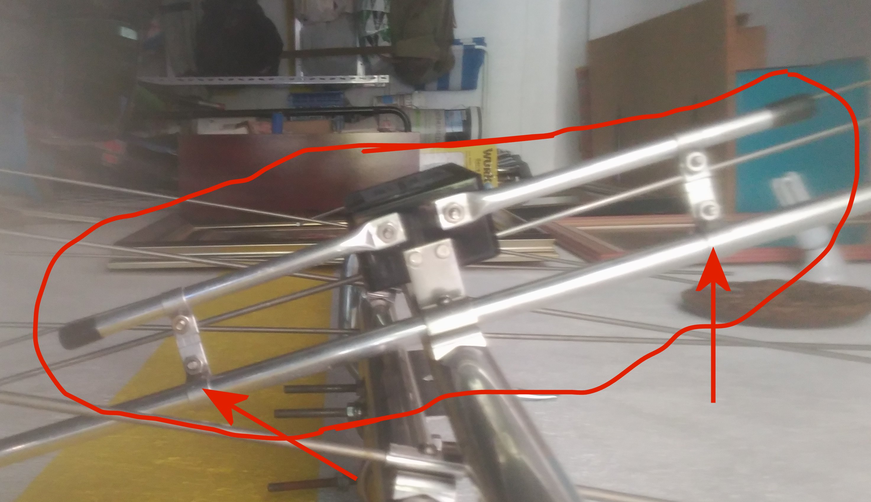

Buenas tardes, tengo instalada la citada antena, me da estacionarias, por problemas fisicos no puedo subir a la torre y el que me la instalo tampoco, por algun sitio he leido que es posible que acortando el cable de alimentacion puedo bajar las estacionarias. Perdonar mi ignorancia, si algun colega me puede ayudar en este tema le estaria muy agradecido.

Yo tengo esa antena y la uso para concursos en 144 frecuentemente. En ningún momento me ha dado estacionarias y he utilizado distintas longitudes de cable (RG-213) de entre 6 y 10 metros, además que ya los elementos van estando doblados de tanto poner y quitar. Por mi parte creo que en este caso podría tener la antena un fallo mecánico.

- Si tienes acceso a la antena puedes fijarte que  tiene un tipo de adaptación "gamma", modificando la posicón de los puentes señalados en la foto puedes corregir el asunto de la ROE.
- De todas formas no olvides revisar cable, conectores, etc., por si no fuera culpa de la antena.
73, Rafa EA4CU
