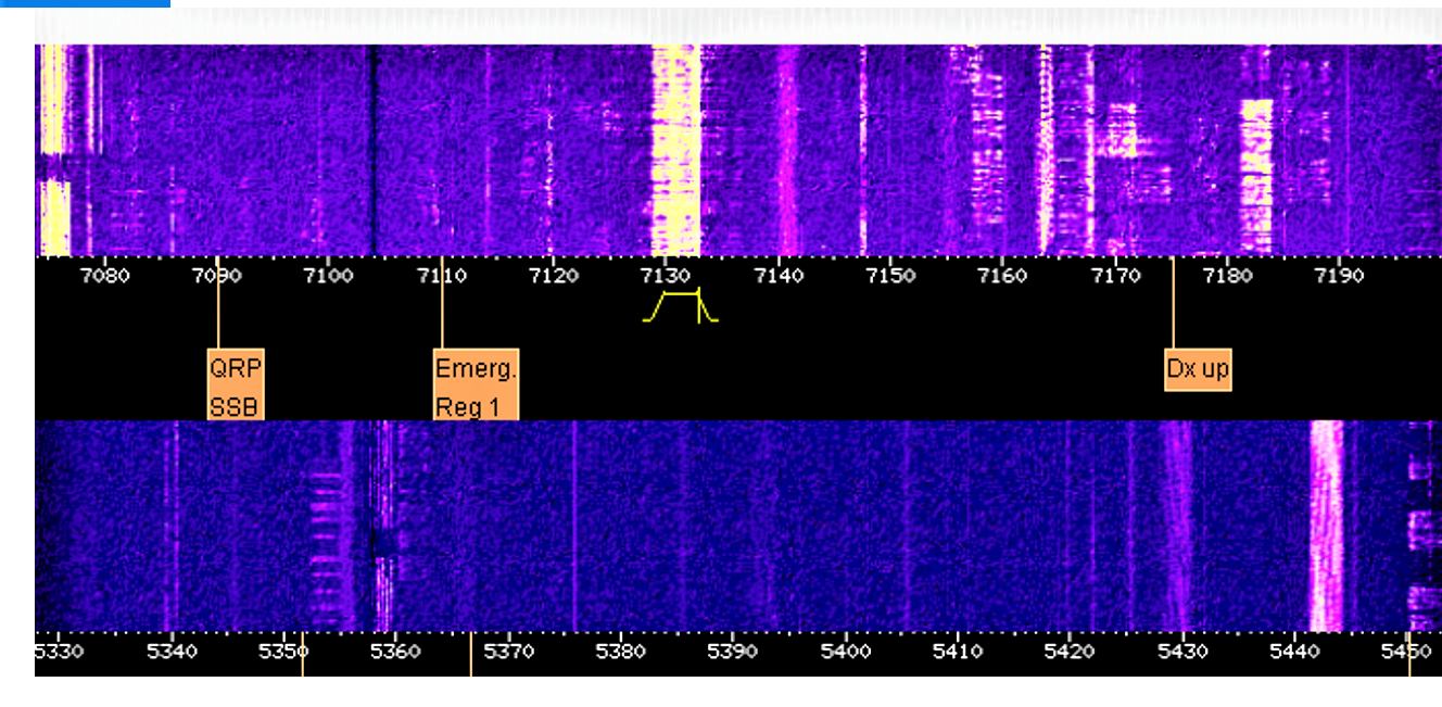

Aquí va una captura P. del SDR de Andorra, donde EA7GAK como muchos días, está saliendo con 4.000 Hz de ancho de banda
cuando el MÁXIMO permitido es 2.700 Hz.  Esto está mal, que se lo digan sus amigos.  Esto es un 50% más de lo permitido.
EA7GAK.1
ampliado
Este tema fue modificado hace 5 años 3 veces por EA3QS

https://www.boe.es/boe/dias/2008/01/24/pdfs/A04704-04716.pdf

el enlace que pone EA7GAK esta obsoleto es del 2008 ,aqui uno del 2020 ,Band Plans | International Amateur Radio Union (IARU) (iaru-r1.org),donde se ve que el ancho de banda debe ser de 2.7 khz en ssb.
respeto a la AM ,depende del equipo,si es tradicional de ssb +am, tendras un ancho estrecho ya que utilizan el mismo filtro que en ssb ,con una portadora no centrada en el filtro, es una pseudo AM ,nada que ver con una transmision de AM autentica y  de calidad ,por ejemplo de un Luprix.un saludo
