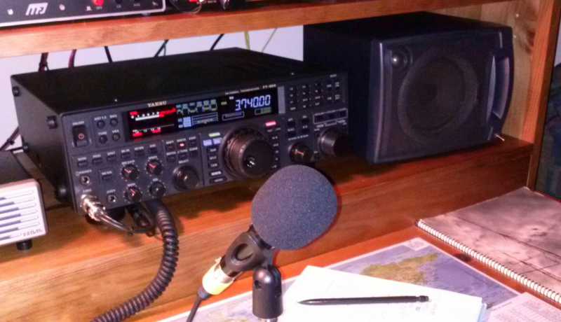

He comprado el SP-23 para mi Kenwood TS-590SG, no me gusta, por el momento lo tengo puesto porque la única ventaja sobre el que incorpora el equipo es que el audio sale hacia delante y no hacia arriba, la estética no coincide en absoluto, este altavoz hace "linea" con el TS-450 que está descatalogado desde hace muuuuchos años, los señores de Kenwood no se han molestado en renovar este accesorio, es una pena porque el equipo merece algo mejor.
A mi FT-950 le he puesto un bafle de 4 ohm de una minicadena AIWA que encontré en la basura, lo he restaurado y va de vicio, ya han sido varios colegas que han visitado mi shack y les encanta, que sonido!!!....quiero algo así para mi 590.
