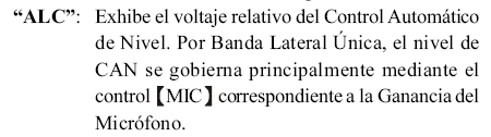

El Control Automático de Nivel, nos indica la ganancia del micrófono. Es una marca roja con las siglas ALC, marca que si es superada, nos estará diciendo que estamos saturando la entrada de micrófono, y por consiguiente, nuestro audio se transmitirá distorsionado. Nos aseguraremos de que este nivel queda siempre dentro del margen del ALC.

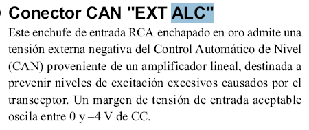

Realmente ALC pueden ser dos cosas diferentes; una es el ALC para la modulación, y otra la conexión trasera de ALC para el amplificador.
La primera, el ALC de la modulación;
El segundo ALC, el del amplificador;
Resumiendo, el ALC de la modulación es lo que ya te han comentado, un nivel que se controla, indirectamente, con la ganancia de micro y el compresor.
El segundo es una antigua forma de controlar la potencia del amplificador (si lo tienes) desde la radio, pero en la actualidad no suele usarse ya que puedes controlar esa potencia de otras formas.

El ALC de la modulación se controla con la ganancia del micro (y compresor) y actúa sobre la radio solamente.
Mientras que la conexión trasera marcada como ALC es una tensión negativa que envía la radio al amplificador para regular su potencia cuando la radio también la baja (mediante ajuste en el potenciómetro de regulación de potencia en la radio).
Si no me equivoco, uno podría darle mucha ganancia al micro, mucho compresor, sobrepasar su ALC en la radio y al mismo tiempo podría reducir la potencia del amplificador mediante el ALC trasero. O todo lo contrario, tener el ALC de la radio bien, pero reducir la potencia mediante el ALC trasero.
Vamos, que ambos ALC trabajan independientemente, son diferentes.

Máximo, es justo al revés. El amplificador envia una tensión negativa al equipo para mantener la excitación de entrada dentro de los límites nominales.

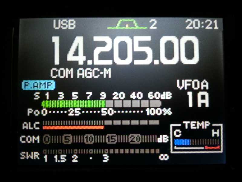

Entiendo que el ALC del que están hablando es el mismo que aparece en la pantalla del IC-7000?, y ¿que utilidad tiene si no tienes amplificador? Gracias y disculpen si igual pregunto algo que pueda ser obvio.

Como ha dicho Angel, el ALC es un circuito para mantener trabajando la etapa de potencia dentro de ciertos parámetros, para que trabaje en forma lineal, no se produzcan recortes que afectarían la calidad de la señal (distorsión, splatter, clicks, etc.) y/o mantener una potencia de salida relativamente constante.
El circuito de ALC toma una muestra de la potencia en la etapa final, la procesa y la utiliza como tensión de control en la FI de transmisión. Esta tensión nos la muestra en el instrumento del equipo y tiene una escala, donde el fabricante nos dice que la aguja (o la barrita) debe mantenerse dentro de esa escala (generalmente ajustando el nivel de ganancia de micrófono o carrier), de esa forma nos aseguramos de no estar sobrecargando la etapa final y emitiendo de forma relativamente "limpia".
Hasta allí, cuando solo utilizamos la emisora. ¿que ocurre cuando incorporamos un amplificador externo? Pues entonces nuestra etapa final ya no es la del equipo sino la del amplificador, y es esta la que hay que tratar de no sobrecargar. Para ello el fabricante del amplificador puso una salida de ALC, que es por donde sale la muestra que toma en el amplificador. Cuando la conectamos a la entrada ALC de la emisora, estamos incorporando el amplificador al circuito de ALC de la emisora, si ajustamos el mando que viene en el amplificador (ALC LEVEL o como se llame) siguiendo las instrucciones del fabricante, nos aseguramos de emitir una señal limpia al aire y cuidar los tubos (o transistores) de nuestro amplificador. El circuito de ALC es el mismo, uno solo, lo que ahora toma la muestra desde otro lugar.
En los amplificadores modernos, con protecciones variadas, entre ellas de sobreexcitación, el conexionado del ALC puede no ser necesario, ya que si nos pasamos se protegerá y entonces nos cuidamos de mantenerlo dentro de los límites recomendados. Asimismo en un amplificador mas veterano, podemos trabajar sin conexión de ALC si cuidamos de mantener la potencia de la emisora dentro de los niveles adecuados al amplificador usado.

El ALC limita el umbral máximo de entrada (salida si es hacia un amplificador) de señal de micrófono para no sobrexcitar la etapa moduladora del equipo, por lo tanto su ajuste debe hacerse dentro de los parámetros que te marca el manual de tu equipo.
Si trabajas en SSB, observa que cuando modules, el indicador ALC del display no debe llegar nunca a la zona roja, que quede un poco antes.
Si trabajas en PSK o cualquier otro modo digital, lo conveniente es trabajar con el ALC a "0" (a no ser que el equipo tenga incorporado un limitador automático de ALC, en ese caso el fabricante te recomendará que se encienda uno o dos segmentos del medidor del display).
Si trabajas con amplificador QUE TENGA ENTRADA DE ALC ¡¡¡ yo te recomiendo que lo utilices en los mismos parámetros que los tengas ajustados en los dos supuestos anteriores.
En mi caso, tengo un amplificador Expert 2K, permite trabajar con 3 niveles de potencia: Bajo 500-600 W; Medio 1K-1,2K y Alto 2k-2,4k, para trabajar con cualquiera de los niveles de potencia que permite el Expert y no tener que variar el nivel de excitación desde el Transceptor (15w-30w-60w), el ajuste de nivel máximo de excitación lo tengo seleccionado en 60w y el control del ALC, se encarga de adaptarse a los niveles necesarios para obtener el nivel máximo de salida del amplificador en cualquiera de los 3 niveles de potencia. Así no tengo que estar pendiente de acordarme de subir o bajar la potencia de salida del Transceptor....práctico.
Por lo tanto, el uso apropiado del ALC permite un nivel óptimo de excitación en cualquier caso y evita distorsiones o sobre-excitaciones que a parte de ser bastante molestas, podrían llegar a generar una avería si se trabaja con equipos algo antiguos y si no disponen de limitador automático de este control.
