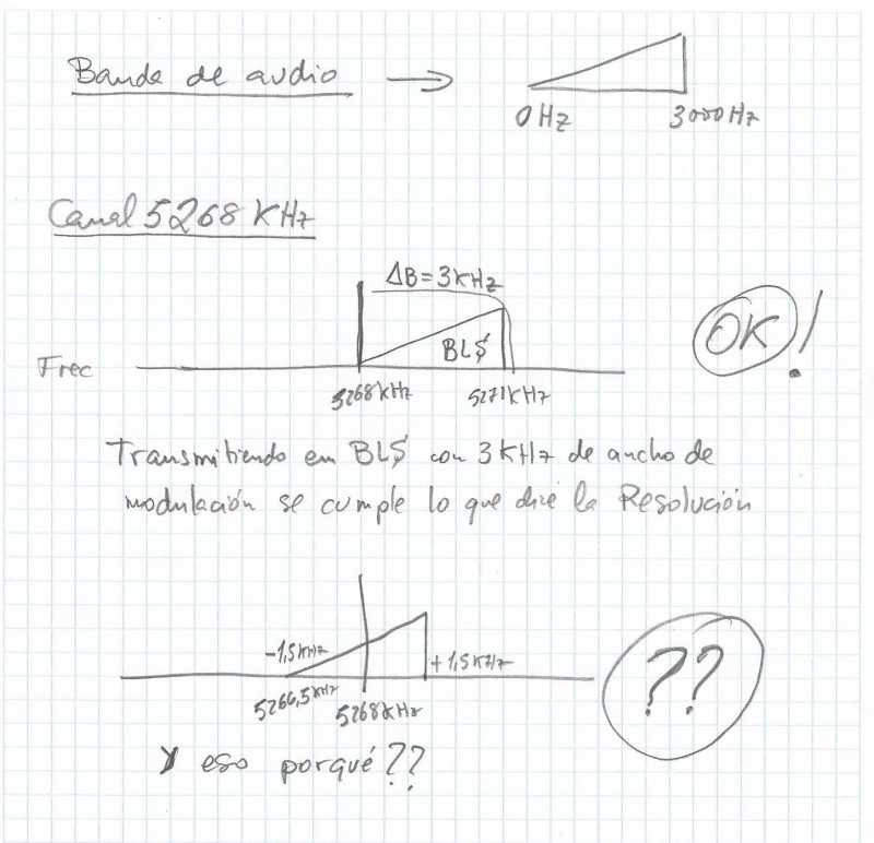

Pues, aún con el pantallazo de Marco, yo sigo sin entender la cuestión. En mi opinión la cosa tendría que ser como escribo en la imagen.

Es más, en la resolución dice: "banda lateral única con portadora suprimida", no especifica si superior o inferior.
Si la frecuencia asignada es el centro del canal, entonces dial en USB 5266.5 y en LSB 5269.5 khz. El canal tiene 3khz de ancho.
Si la frecuencia asignada es la de la portadora suprimida el canal tendria 6khz de ancho, 3 por arriba y 3 por abajo, recordemos que no especifica si USB o LSB.

El ancho del canal no es tema de discusión, la Resolución habla del ancho de banda máximo de nuestra modulación. Tanto si lo hacemos en BLS o BLI ocupamos los 3 KHz establecidos.

Creo que esa es tu confusión. La Resolución habla de "anchura de banda máxima" para cada canal. No dice "anchura de modulación máxima"
Si fuera como tu interpretas, estaríamos autorizados a utilizar 6 kHz como muy bien ha explicado EA5KO, lo cual obviamente sería contradictorio con la letra de la Resolución.
En el resto de Europa las autorizaciones han seguido el mismo formato que en España: Una frecuencia con un ancho de banda de 3 kHz. Por tanto debemos ajustar la frecuencia de dial para conseguir que toda nuestra emisión caiga dentro del "ancho de band máximo" que se nos ha asignado a cada frecuencia.
Mas detalles aquí. Fijate como se distingue entre "Frecuencia del canal" y "frecuencia del Dial en USB"
http://hflink.com/60meters/
