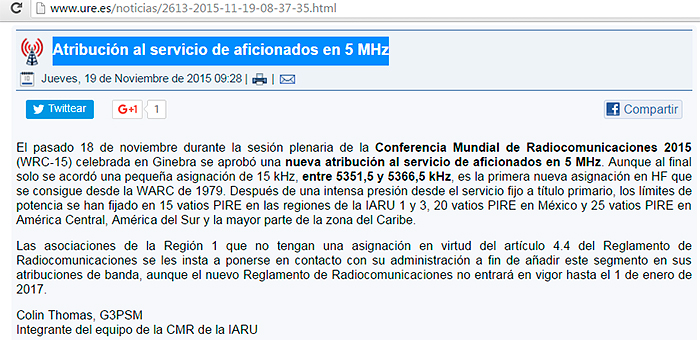

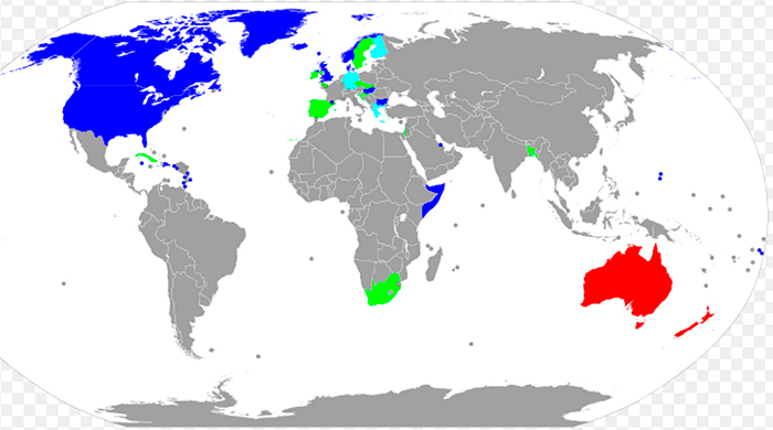

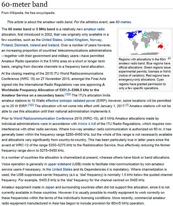

Ya esta actualizado la información en http://en.wikipedia.org/wiki/60-meter_band
Mapa
- Mas información en:
· URE Atribución al servicio de aficionados en 5 MHz
· 60m Canada
· Foro URE - Banda de 60 metros y posibles averias
· Foro URE - RECOMENDACIONES DE URE PARA LA BANDA DE 60 METROS
. Tabla de Frecuencias 60m

En la resolución lo expone claramente que el día 30 de noviembre de 2015
termina la autorización Española en la BANDA TROPICAL de 60m - 5MHz
- información relacionada en:
· IARU - R1 The 60 meter band, The greatest of all scientific hobbies

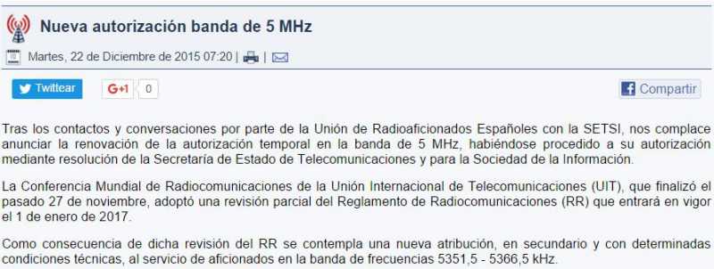

Nueva renovacion de uso hasta el 31 de Diciembre de 2016.
Entre 5351,5 - 5366,5 kHz.
¿Canalizada, Corrida?
http://www.minetur.gob.es/telecomunicaciones/Espectro/radioaficionados/Autorizaciones%20uso%20temporal/Resolucion5MHz.pdf31
Entre 5351,5 - 5366,5 kHz. ¿Canalizada, Corrida?
Muy Buena noticia, esto si que es un !Gran Premio de Lotería!
Resumen de la resolución (una pequeña asignación de 15 kHz de 5351,5 a 5366,5 kHz)

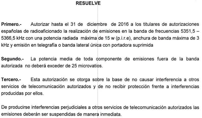

#287617  - 23 diciembre, 2015 09:33
Hola Paco,
EA7AHG escribió:
La verdad es que debido a los pocos Khz de ancho de banda, para facilitar mayor número de comunicados, podrían permitir los modos digitales. ¿Qué ocurre en otros países al respecto?
disculpa mi ignorancia pero al leer la Resolución no veo que no se permita el uso de modos digitales .
En el el punto 1 de la Resolución se especifica que la emisión será ... de una banda máxima de 3 khz en telegrafía o en banda lateral única con portadora suprimida ... .
La transmisión en PSKx o JTx cumple con los requisitos indicados, ¿ No ? . Así que si que se pueden utilizar estos modos digitales.
¿Estoy equivocado?. ¿Qué opináis?.
Fernando, EA3KU.
#240513  - 23 diciembre, 2015 12:58
Pues si la modulación es FSK, no es ni telegrafía ni banda lateral , por lo que aunque cumplamos con el ancho de banda, no cumplimos con el modo en digitales.

Acabo de revisar unos datos que hay por internet y creo que si se puede utilizar al menos las modalidades PSK31 y similares.(Corregirme si me equivoco :whistle: )
Al loro, si entendemos que PSK31 es denominado como J2B (SSB es denominado J3E), considerando que "J" denomina a una Banda lateral unica con portadora suprimida creo que si cumple lo exigido :dry:

La confusión generada en torno a la SSB viene dada porque hay quien interpreta que SSB es fonía y solo fonía, sin embargo SSB lo único que indica es que es una transmisión en banda lateral única con portadora suprimida, a través de la cual, es posible transmitir voz o música (J3E) o información digital con subportadora (J2B).
Por tanto si nos han autorizado al tx en SSB nos estan autorizando todos los modos posibles incluidos los digitales, tal y como ya han avanzado nuestros colegas en este hilo EA3KU y EB1ESK.
