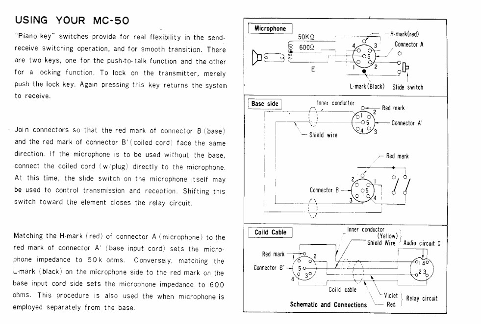

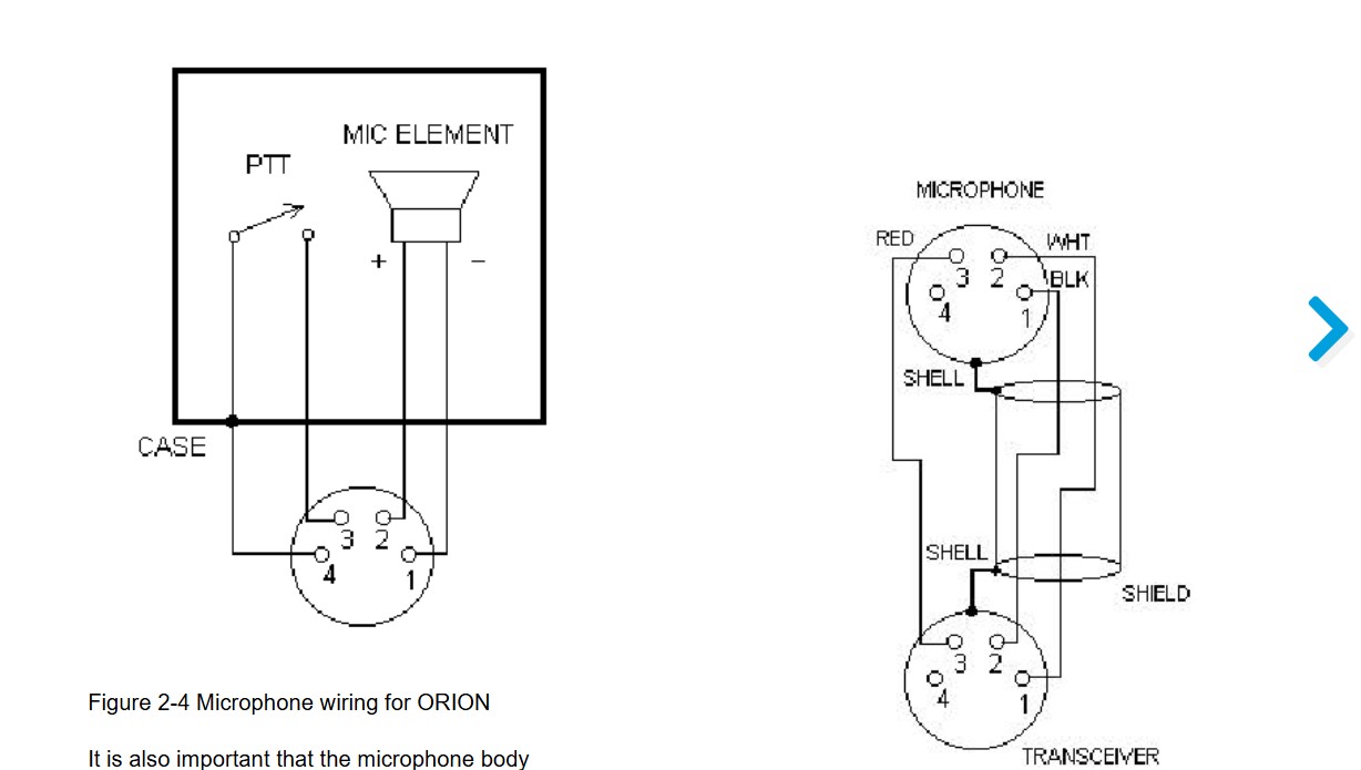

Buenos días Estoi intentando adaptar el mc50 a este equipo pero no hay manera,alguna sugerencia? Con el esquema del equipo no hay manera de que funcione,le he anulado el cablecito de los 6 voltios que es el pin 3 y no funciona. Un saludo

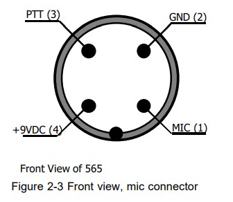

orion
Hola, el conector del Orion es de este tipo? No controlo esta marca, pero no he visto que haya 6 voltios en ningún pin. Espero ayudarte, un saludo

tambien debes configurar el microfono en alta impedancia.un saludo
microfono orion
mc50

https://www.manualslib.com/manual/1634730/Ten-Tec-Orion-565.html?page=10#manual

gracias a todos, solucionado
