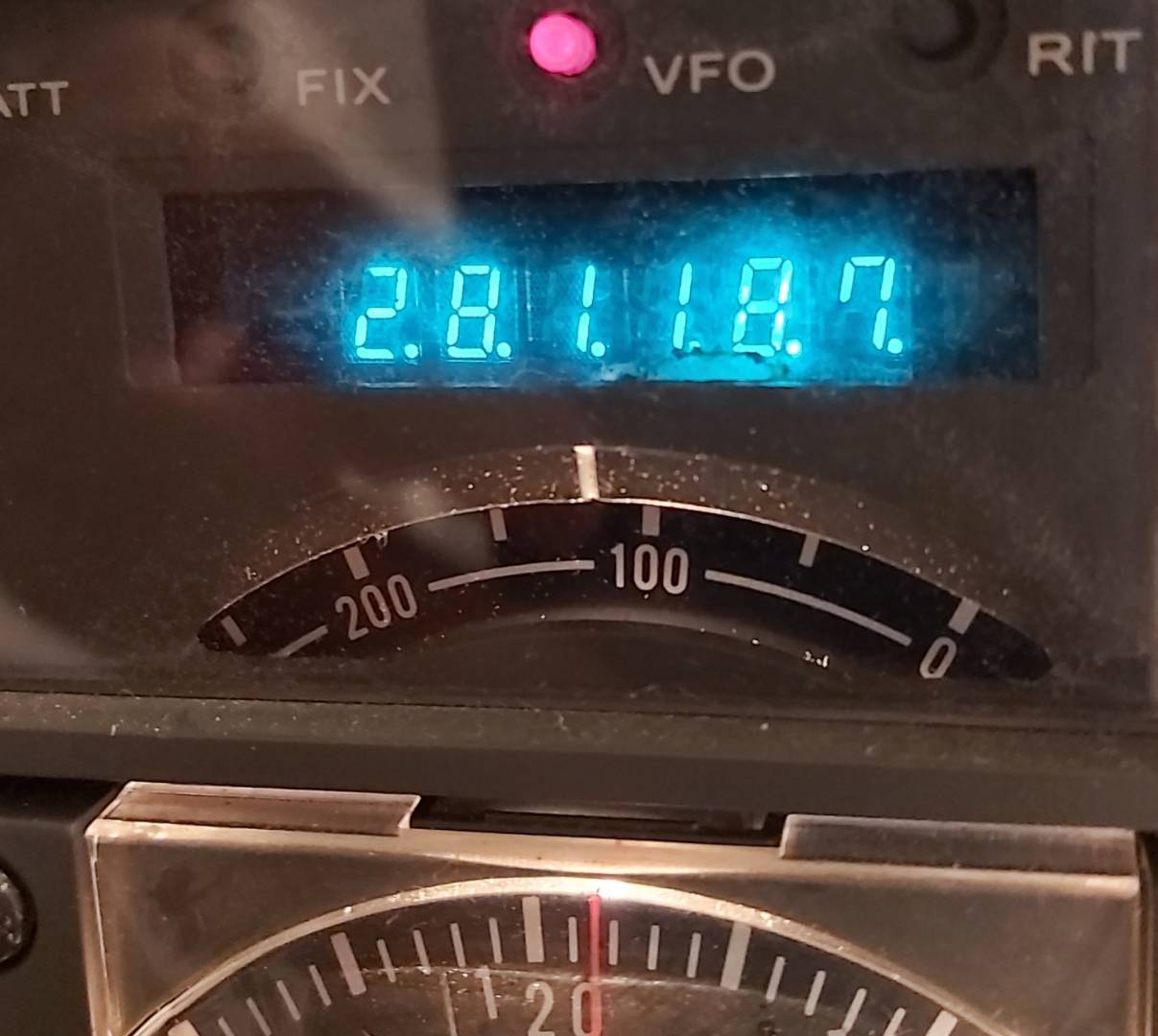

Estimados colegas:
Despues de repasar soladaduras y conectores ( no he cambiado ningun componente), tengo el siguiente problema en segundo digito por la derecha (adjunto foto), asi como los puntitos.
¿Donde he de revisar?.

Lo que veo es que hay muchos puntos.
debería aparece solo dos , ejemplos:
7.150.3
14.100.1
28.200.6
etc
asi que ese contador está mal . Revisa tensiones y señales que le llega .
supongo que no ha sido manipulado por manos no expertas .
Caso de que no controles o no tengas equipamiento para testear un contador recomiendo lo lleves a técnico o servicio técnico.

Algunas ideas:
- Asegurar los conectores de esa unidad (Fig. 16, pág. 36 del manual de servicio)
- Comprobar el rizado de la tensión que la alimenta (5 V), por si se hubiera degradado C1 (47 μF/25 V) de X43-1220-00 (pág. 77)
- Comparar con otros fallos del frecuencímetro (pág. 40)

Originalmente, en el display solo encendian un par de segmentos del digito central. este  error ha ocurrido despues de repasar con sumo cuidado todas las soldaduras de las 2 tarjetas controladoras del contador.

Que se encienda los puntos donde no toca ya es extraño . Yo comenzaría por revisar eso . Que hace que ese punto pase a on. Supongo que al cambiar de banda los dígitos iniciales si marcan bien la banda que toca !!!
demasiadas incógnitas para poder orientarte .
te va a tocar ir poco a poco y ver primero eso de esos puntos de más . Y un buen diagnóstico. Cambio de bandas , si canaria de frecuencia además .. etc

A parte de salir puntos donde no deben, ¿Te indica correctamente la frecuencia?
Asegúrate de que no se te haya corrido ninguna soldadura y hayas hecho un puente entre dos puntos que no debían estar unidos.

Uffff he repase al empezar reparacion TODAS las soldaduras. Tendria que desoldar todas y ver cual se podria haber corrido. Lo he hecho con sumo cuidado. Por eso hice la pregunta por este foro, para saber donde revisar.
Por otro lado, lo de los puntitos me aparece en todas las bandas incluida la de 1,8 Mhz en que aparece solo el puntito primero de las decenas de mhz. La indicacion de las frecuencias en todas las bandas perfecta comparadas con Frecuencimetro.

Pues si te mide bien la frecuencia . Entonces solo es que te aparece los puntos donde no toca . Revisa d18 y d19 esa zona que es la  da señal para iluminar los puntos . Vamos la zona Dp por soldaste algo mal .
