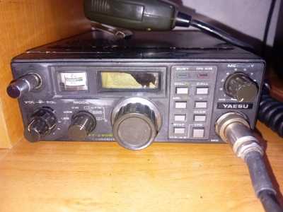

Hola buenos dias , el display de mi vieja Yaesu FT-290R a dejado de funcionar , supongo que con la edad se a secado el liquido , me podria alguien decir si es posible ponerle alguno de estos chinos que se venden ahora y quien podria realizar la modificacion ?
Gracias anticipadas....

Buenas Francisco en Ebay tienes algunos sustitutos, aunque creo empiezan a desaparecer.
Mira aquí:   http://eaktronix.com
Es un fallo típico de estos equipos.
Un saludo José Ignacio

gracias Jose Ignacio , ya se lo e pedido , mejor que lo que tengo seguro que sera....
73s y gracias...

ya esta el display alternativo que fabrica F4HWK montado , los numeros son mas pequeños , pero por lo menos el equipo sigue operativo y no se va a ciegas....
