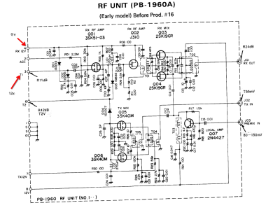

¿Alguien tiene para vender una placa PB-1960 o una PB-2154 (mejor esta claro está) funcionales para un Yaesu FT101ZD ? Ya he pasado por Ebay y similares sin éxito.
También tengo una duda, ya que al medir tensiones en el slot de la PB1960 me encuentro que mis lecturas no coinciden con el manual de servicio (de hecho si comparo la placa, no tiene sentido...
en la posición 4 que deberían de haber +12v no tengo nada... 0v. Sin embargo en la posición 3 tengo +12v, igual que en las posiciones 7 y 8. Si comparo la placa con el esquema me aparece que coincide, el 3SK51 va casi directo a la posición 3 igual que sale en el esquema...
¿Os habéis encontrado esto antes? Me ha dejado un poco desconcertado.
Y si, la avería es lógicamente no RX, no marquer, lo que apunta a esta placa...

hola Juan Carlos
Si no tienes tensión en la posición 4 eso significa que la tarjeta esa no tiene alimentación y por tanto no hace su función. Quita la tarjeta y comprueba si hay tensión ( así discriminas que no sea la tarjeta la que tira ese voltaje ) .si no hay tensión busca la causa de falta de alimentación en rx

Hola Juan,
si, ya verifiqué que sin la tarjeta pinchada sigue estando esa tensión donde no debe. Tracearé esa conexión a ver de donde esta saliendo esa tensión y porqué no hay alimentación.

#408238  - 24 enero, 2026 10:42
Revisa el relé 1
