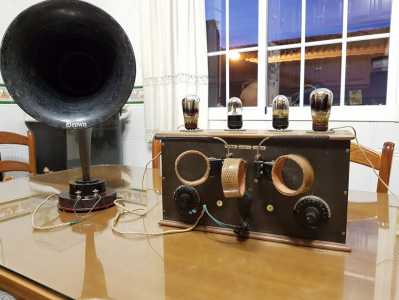

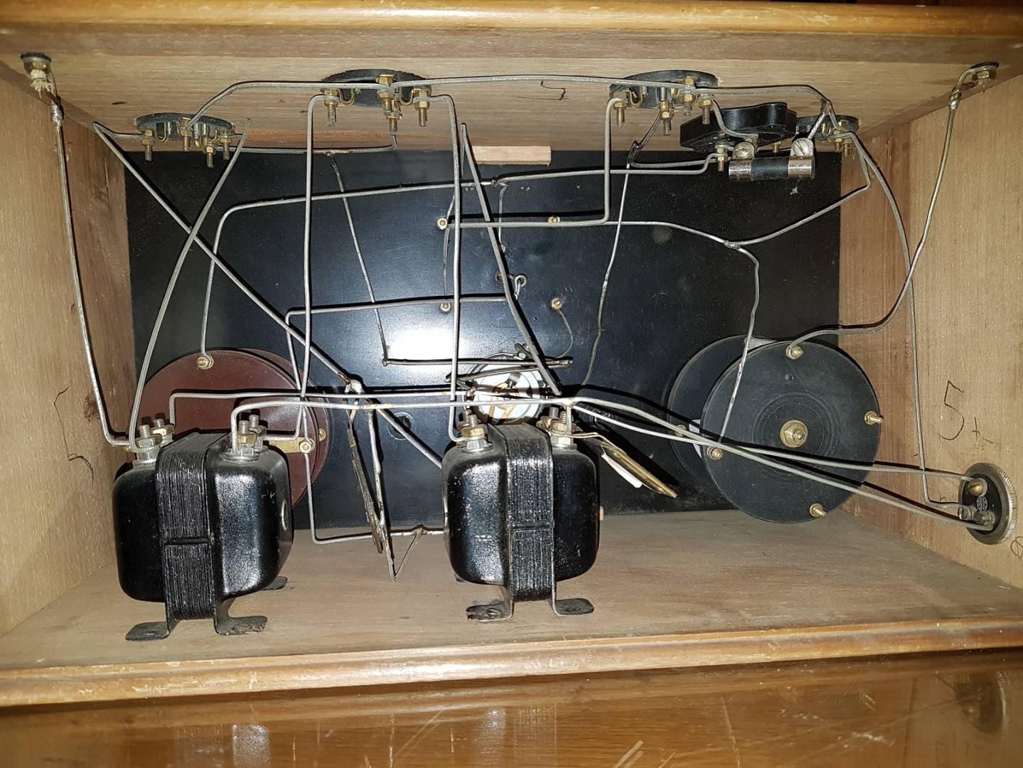

Desde hace años estoy muy interesado en "averiguar" qué modelo de radio es uno que poseo y qué válvulas exactamente llevaba en un inicio.
Quiero ponerlo en funcionamiento de nuevo, pero no me atrevo a meterle chulla aún hasta que esté seguro de la posición de las que tengo en él.
Ha hecho muchos viajes y kms. y se han quitado y vuelto a colocar las lámparas en múltiples ocasiones. No me fío de la posición que ocupan ahora.

Hola. Las valvulas son las suyas de origen? Di que tipo o que referencia tienen.
Sabiendo que valvulas son, se puede sacar el esquema.

Creo que sería un modelo basado en los diseños "Les C-119", publicado por R. Alindret en Paris a mediados de los 20 (libro digitalizado en internet)

Las referencias de ellas son: Una Philips B405, una philips B406 (las laterales) y 2 Radio-Micro (centrales) cuyo número de referencia lo han perdido con las limpiezas que se le han hecho a las lámparas a lo largo del tiempo.
No se si serán las originales. Se que son las que tenían cuando el aparato dejó de usarse, hace 42 años (cuando me lo regalaron "mis titos viejos" como yo los llamaba). Yo tenía unos 22 años. Ya llevaba funcionando otros veintitantos con ellos.

Hola, parece que la b405 y la 406, son triodos, la primera es amplificadora de potencia, la segunda ,no me queda claro.
Pena no ver las referencias de las otras. El receptor, parece mucho mas rudimentario que uno regenerativo.
No estoy muy puesto en ese tipo de radio tan primitivo, podrias pasar por el foro de EL VALVULAS, y comentarlo alli, pienso que alguien te ayuda fijo.

He tenido un desliz. Una de las vávulas laterales es una A410. Creo que es la detectora.
He metido la pata porque la B406, que también tengo, era para sustituir a la B405.

Si no sabes que modelo es exactamente puedes buscar por las válvulas que lleva. A partir de ahí encontrarás esquemas similares.
Estos aparatos solían ir a baterías, así que tendrás que ingeniártelas para buscar la forma de alimentarlo. Típicamente llevaban una batería de filamentos de 4 voltios y otra de +B de no más de 90 voltios. No eran unos aparatos muy complicados, todo es ponerse. Además veo que conservas el altavoz, una joya.
