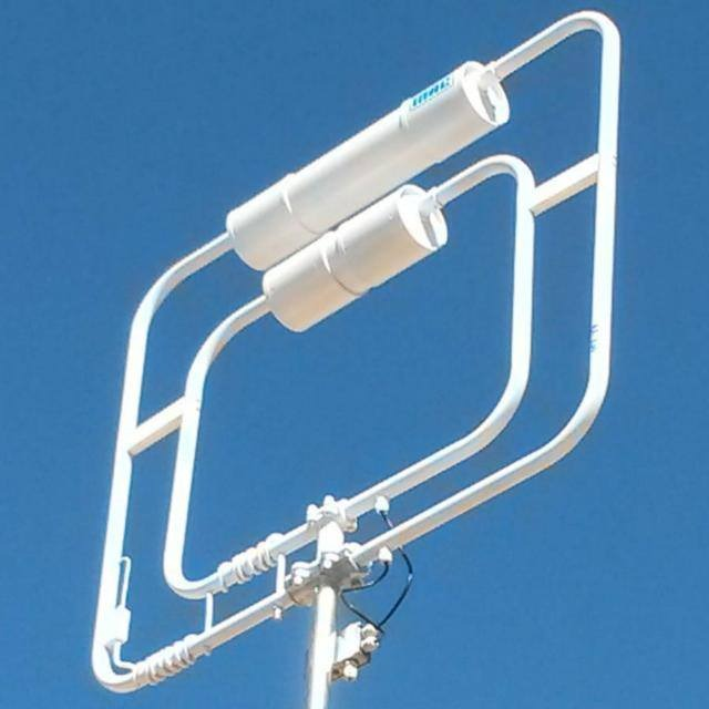

Para ese caso tambien en Movil - Portable he usado "hilos" a baja altura, la altura es baja pero la longitud del hilo puede ser "mucha", aun asi la opcion de Bucle sobre techo sigue llamandome mas la atencion, espero algun dia dedicarle tiempo mientras tiraremos en mi caso con la Komunica HF Pro e hilos largos con Balum 1:9.
Aqui teneis la version comercial por si alguien se la pilla para reyes.

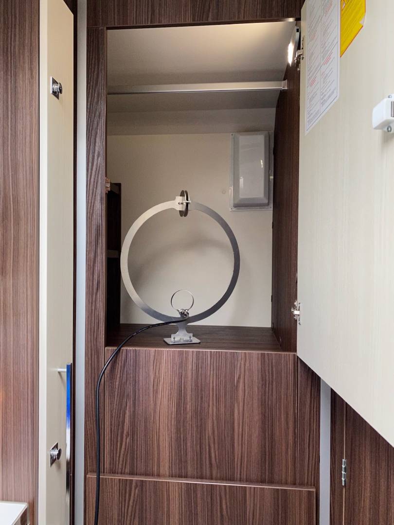

La semana pasada tuve la oportunidad de salir otra vez y hacer pruebas con la antena maleta y con el aro para 6m.
Adjunto algunas fotos. Me falta preparar una maleta pequeña con el material de digitales (raspberry, monitor, cables…) de forma que sólo sea necesario abrir y conectar a la emisora. Estoy estudiando también unas conexiones Anderson Powerpole para usar corriente de las batería auxiliares y prescindir del uso del inversor y la fuente, que aunque es muy pequeña y también lleva conectores powerpole es un aparato más. El objetivo es tener todo contenido en dos o tres maletas pequeñas (antena y radio o antena, radio y digitales) y evitar en lo posible el cableado “desordenado” que llevo de momento para las pruebas.
Estoy estudiando las tablas de exposición a RF para este tipo de antenas. Entre las tablas que publica Olda (OK2ER) en su libro, lo que veo en diferentes sitios en internet y las publicaciones recientes de la ARRL y otros, estoy intentando fijar las potencias seguras en cada banda cuando opere en esta configuración desde el interior. Actualmente tengo 3’5 m de distancia hasta la antena. Cuando pongo las antenas fuera mantengo unos 8 m de distancia.

Que las vas a hacer ¿dentro de la caravana o es solo una foto de muestra?

Publicado por: @ea7op
Hola Javier.
Esas fotos corresponden a cómo lo he estado usando en pruebas durante unos días de viaje en el mes de Agosto. Es un armario de la parte trasera. Sobre el suelo de la calle, esa base está a 2m de altura aproximadamente.
La idea es dejar una instalación interior con el cable de antena para que no salga por la puerta del armario, y usar la antena maleta como en las fotos cuando no pueda usarla en el exterior. Estoy buscando una opción para 2m y 70cm para usar en el interior del armario también, con la idea de dejarla fija probablemente en la pared del fondo de la autocaravana. Probablemente probaré al principio con una BiQuad de Big Signal sujeta en ese fondo.
