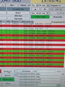

buenas tardes Compañeros!, mi primera publicación por aquí (y con motivo creo)..ejej,  pues a lo que iba, parece ser que hay estaciones activadoras, que en modos digitales, ("tienen oreja selectiva", supongo que en SSB no pueden hacerlo al tirar de WT`s..?). Ya sea activando municipios, y como es el caso mío de hace un rato, (y con grata sorpresa), en el diploma de monumentos y vestigios.., no sé el motivo.., en fin.. 🤨 , (Llamandolo  con 100W y 2 elementos). adjunto pantallazo para que opinéis vosotros mismos.., podría adjuntar pantallazo de alguna estación mas que hace lo mismo. Un abrazo!...

Buenas tardes Cedric, pues lo dicho, en algunas actividades, ya sea DME, (y como es el caso de esta tarde), en el diploma de monumentos y vestigios,  que en modos digitales, algunas estaciones activadoras, parece ser.., no me reciben..,ijij, e adjuntado pantallazo para que opines por ti mismo. Un abrazo!

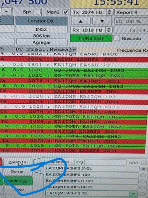

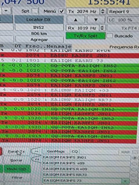

13615 IMG0838 2
ERES TAN LISTO Y YO TAN SELECTIVO ... QUE TIENES EL PROGRAMA EN SWL Y ESO EN LA PUTA VIDA EMITE, IGUAL NO TENGO LA OREJA SELECTIVA, IGUAL DEBERÍAS FIJARTE ANTES DE PONER EN DUDA A NADIE Y PEDIR PERDÓN POR BOCAZAS

Manda hue..., no me había fijado en ese detalle. Realmente has hecho alguna vez un QSO en FT4/FT8?

Hola buenas.
El botón SWL del JTDX, es para aumentar el número de intentos de decodificación.
El programa SI que emite aunque esté pisada esa opción.

Pues según internet y los manuales pone:
No, el modo SWL en el programa JTDX no emite señales de radio bajo ninguna circunstancia.
Las siglas SWL corresponden a Shortwave Listener (Escucha de Onda Corta). Cuando activas la opción SWL Mode en https://www.ea2cdy.es/jtdx.html&ved=2ahUKEwiijbnkkteWAxU53gIHHTFzJm4Qy_kOegoIAggACAEIBxAB&opi=89978449&cd&psig=AOvVaw03QtyNtJbkA-Tz4JGQUQpw&ust=178868762323500 0" data-copy-service-computed-style="font-family: Google Sans, Arial, sans-serif; font-size: 16px; font-weight: 500; margin: 0px; text-decoration: underline 1px rgb(26, 13, 171); border-bottom: 0px rgb(26, 13, 171);">JTDX, el programa está diseñado exclusivamente para la recepción y decodificación intensiva de señales, deshabilitando internamente cualquier transmisión o bloqueando su uso lógico en la interfaz operativa.

Hola Alberto.
Yo no me baso en lo que ponga en internet.
yo me baso en pruebas reales de transmisión y acabo de hacer qso con un turco con la opción SWL activa.
Por si le pudiera servir a alguien, la versión que uso del JTDX la 2.2.159-32A y corre en un entorno MAC.

Copiado del manual traducido por Arsenio, EA1AHY
El modo SWL con tres inicios de decodificador le permite maximizar el tiempo de
decodificación, lo que le permitirá comparar con mayor precisión dos procesadores con
un rendimiento similar con la misma configuración para el número de flujos, el ancho
de banda de la cascada y la frecuencia del QSO de recepción.
En modo normal, el decodificador FT8 comienza aproximadamente 700 ms antes del
final del intervalo de recepción, en modo SWL, o cuando se usa la opción de
decodificador de inicio tardío, aproximadamente 300 ms antes del final del intervalo de
recepción. Al reproducir un archivo de sonido, este tiempo se tiene en cuenta en el valor
de Retardo mostrado para llevar la indicación del valor de Retardo al modo de
monitoreo de rango.
