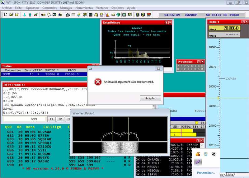

Estamos intentando exportar el log del Concurso SPDX RTTY de este pasado fin de semana y al hacerlo nos entrega esta salida error el Wintest.
Escenario:
Windows 7 Professional 64 bits SP1
Wintest 4.24.0
Adjunto pantallazo con el error:
Intentos de resoluciones aplicadas (obviamente ninguna de ellas ha funcionado):
- Reinciar el Servicio de Cola de Impresión (por si el programa a nivel interno haría una llamada al mismo. No sé cómo funciona a nivel de API este software... Tampoco sé cómo se instancia...).
- Reinstalar Wintest 4.24.0
- Aplicar excepción en el Antivirus contra la ruta UNC del programa.
- Deshabilitar residente Antivirus.
- Deshabilitar DEP de Windows 7.
- No se han aplicado parches ni realizado ninguna modificación en este equipo. Su único cometido y rol es para Wintest.

Hola, ese mismo problema me ocurrio a mí con el mismo concurso en CW, te adjunto el enlace donde se habló sobre ello( http://lists.f5mzn.org/pipermail/support/2017-April/085495.html ), tendrás que descargar la versión "nigthly", también están la instrucciones.
Suerte. 73 David.EA1WH

Acabamos de aplicar el artículo publicado en la Nota Técnica que viene en el enlace que has pasado.
Descargar los ejecutables, renombrar a .old el wt.exe actual, ejecutar el programa y a la primera. Hemos podido exportar el log sin problemas. Es más, este desarrollo customizado de Wintest va más fino y ligero que el Wintes 4.24.0 oficial.
Muchas gracias de parte de todo el Radio Club Foronda EA2RCF, desde Vitoria.
