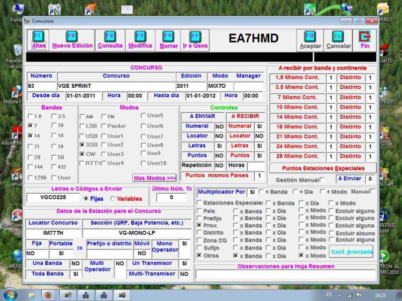

5.- Ir a MODIFICAR en el menú superior y pulsar…
6.- Seguidamente modificar los siguiente campos del "Sprint VGE"
6.1.- Ir a CONTROLES > A ENVIAR y sustituir NUMERAL por un “NO”
6.2.- Ir a CONTROLES > A ENVIAR y sustituir LETRAS por un “SI”
6.3.- Ir a LETRAS O CODIGOS A ENVIAR e ingresar la REF. del VG desde el que se va a TX, seguidamente cambiar la opción a "FIJAS"
6.4.- Ir a ACEPTAR en el menú superior y pulsar…
6.5.- Seleccionar IR A QSO’S

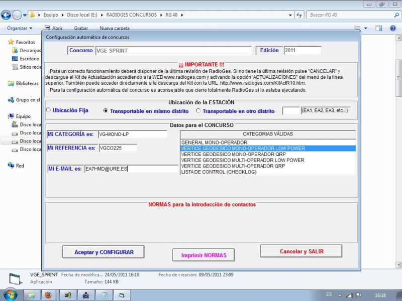

yo me e descargado la aplicacion para el concurso y lo configuro como bien dices Pablo pero despues no esta bien configurado para los que salimos desde vertice aunque en la aplicacion lo pongamos bien , yo lo configuro asi ( fig 1 )
Y despues cuando abro el concurso me sale que no puedo enviar letras ni la referencia que doy ( fig 2 )se queda configurado como si yo saliera desde casa y diera numeros pogresivos y el cabrillo tampoco me lo gestiona bien y no seria valido ( fig 3 )
Entonces tengo que modificar a mano varios apartados como bien indica Hector ( fig 4 )
y ahora ya si gestiona todo bien ( fig 5 )
por lo menos es lo que me pasa ami cuando lo configuro para salir desde vertice vg- mono-lp , no se si sera solo problema mio o le pasa ams gente

EA4YG me ha enviado un email, indicando que hay una nueva versión de la herramienta de "CONFIGURACION AUTOMATICA DE CONCURSOS" disponible para el "VGE Sprint".
Se puede descargar este ejecutable desde:
http://www.radioges.es/Junio/VGE_SPRINT.exe
O bien visitando:
Y escogiendo el fichero VGE_SPRINT.exe
Se debe descargar y ejecutar en la misma carpeta donde se instaló RadioGes (por defecto C:RG40)
Gracias por reportar el fallo.
