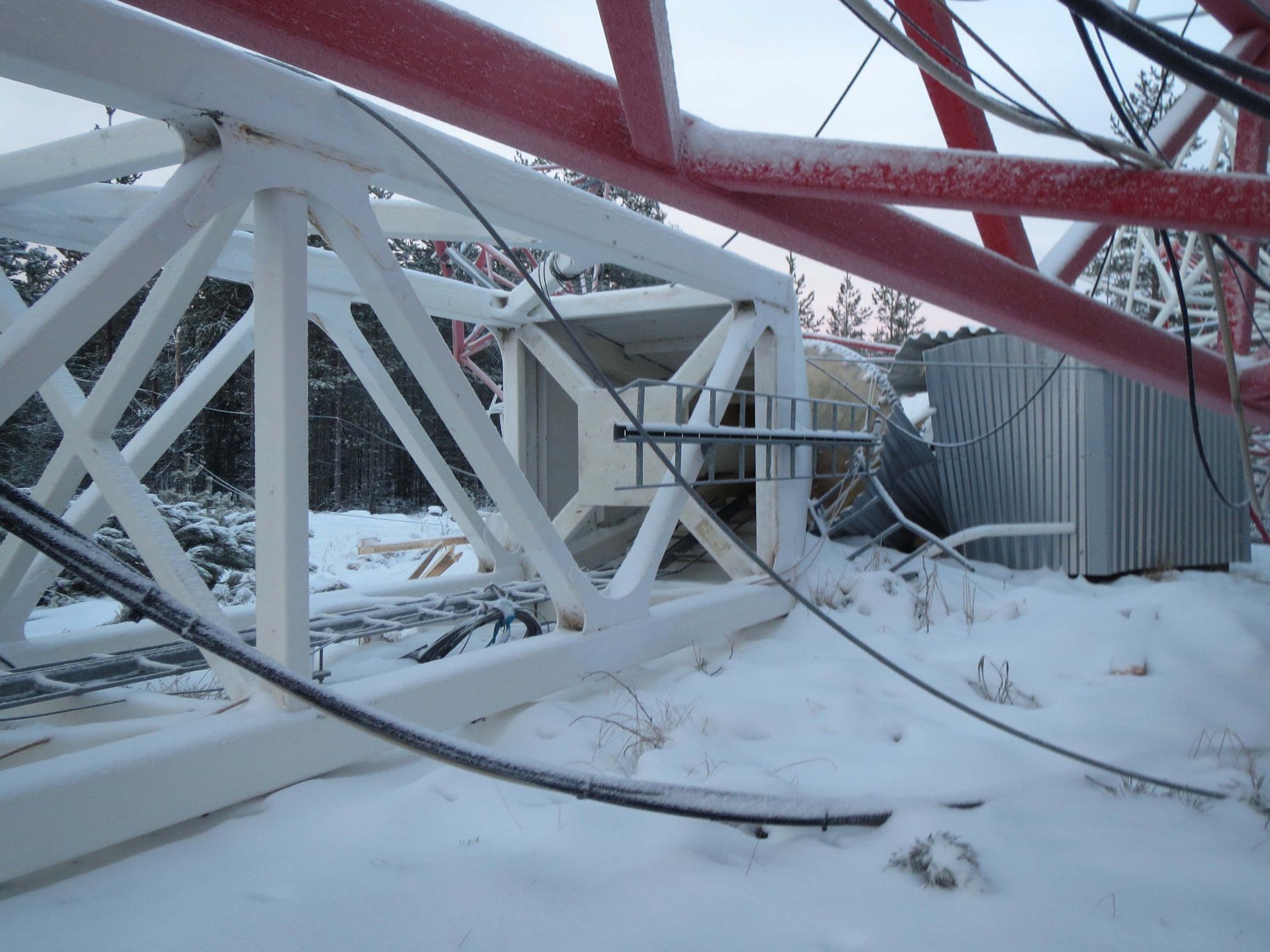

Esta torre, no es lo mismo pero me recordó la de OH8X;
