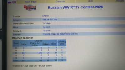

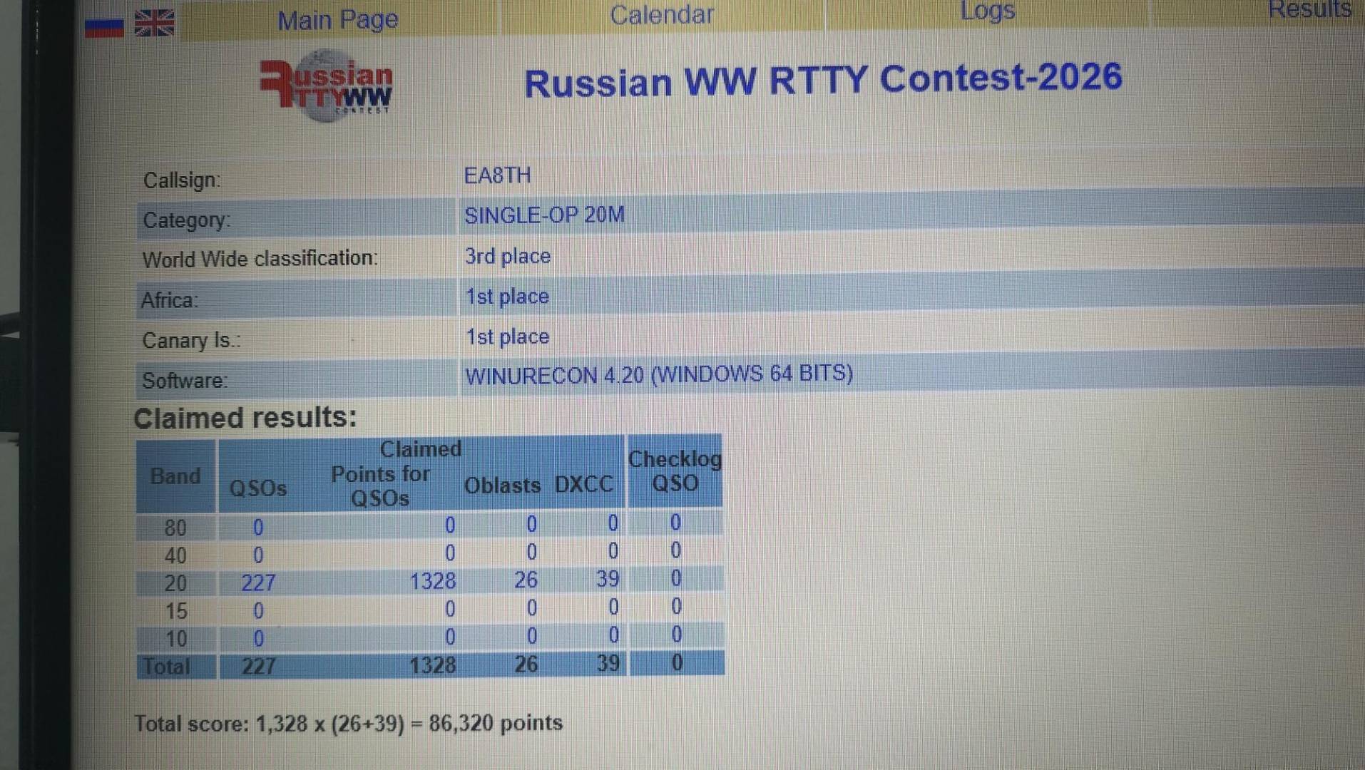

#414394  - 10 septiembre, 2026 12:45
No me sorprende ser el primero de EA8, ni ser el primero de AF. Lo que me sorprende es ser el tercero del mundo con sólo 227 QSO, jajaja
9cd7df1d e15f 4717 9019 6ad2e17312df
Claro, es monobanda 20 metros.
EA1DDO y EA3ERD reaccionaron
