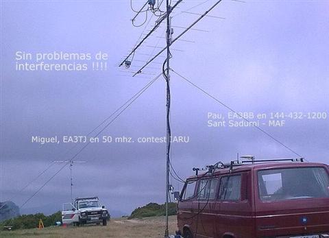

#72180  - 14 julio, 2009 15:04
73 de Miki

#72138  - 14 julio, 2009 20:48
EA2ET, ahora si lo entiendo, en media onda no hace nada, pero esa longitud es un cuarto en otra frecuencia y sí hace.
EA3TJ... eso qué es? un duelo? :woohoo: :woohoo:
