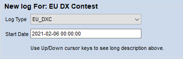

Añado este post porque he tenido problemas para incluir las condiciones de trabajo en el logger N1MM que es el que utilizo habitualmente. Es necesario incluir dos archivos en dos carpetas del programa N1MM. El primero EU_DX.udc que contiene los datos necesarios para iniciar concurso, debe añadirse a la carpeta UserDefinedContest. El segundo, EUDX.sec que contiene todas las secciones que puntúan (país + autonomía, departamente, lander, etc) se debe incluir en la carpeta SupportFiles.
El caso es que no conseguí que el programa iniciara el el concurso hasta que me he tenido que poner serio y lo he resuelto aunque no puedo explicar cual ha sido el hecho que lo ha resuelto y no quiero perder más tiempo en averiguarlo.
Una causa, la más probable es que el fichero EUDX.sec que he descargado de la wbb está mal escrito y debería ser EU_DX.sec lo he duplicado y he corregido el texto en uno de ellos, no pasa nada por tener los dos.
Otra causa posible, es que cuando instalo el N1MM y acepto la carpeta por defecto donde van a estar alojados los ficheros auxiliares del programa c:\usuarios\usuario\documentos\ el instalador no me deja porque no acepta colocar ficheros en la nube ya que tengo conectado esta carpeta con Google Drive. Es posible que el programa redirija la búsqueda a su camino original c:\users\actualUser\My Documents\N1MM Logger +\
Bueno... he creado una carpeta \My Documents\ y me ha permitido instalar el programa, aunque luego, al cambiar el nombre al fichero he pensado que esa es la razón más lógica del error inicial.

Pedro, si has leído los post, verás que tienes que descargar de la página que organiza el concurso dos ficheros y ponerlos en las carpetas del N1MM que te indican.
Gracias Diego, lo he resuelto ya. En principio no me funcionaba y he encontrado dos posibles causas y he aplicado la solución a las dos causas y no me he parado a verificar cual es la causa del primer problema y ya me has picado y voy a averiaguarlo.
Desde la página https://n1mmwp.hamdocs.com/mmfiles/eudxc-zip/
Pulsando en el botón "DOWNLOAD" se descarga un fichero ZIP con tres archivos. El primero.  EU_DXC.udc que contiene los datos del concurso para el programa y hay que copiarlo a la carpeta
c:\users\NombreDelUsuario|My Documents\N1MM + Logger\UserDefinedContest\
El segundo EUDXC.c que contine las secciones de Europa (multiplicadores) hay que copiarlo enla carpeta:
c:\users\NombreDelUsuario|My Documents\N1MM + Logger\SupportFiles\

Averiguado.....creo que es este.....gracias y un saludo.
