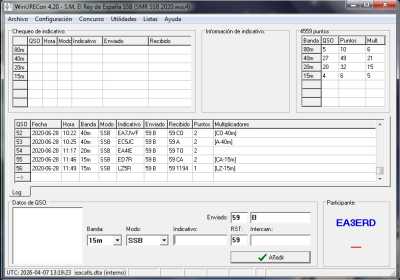

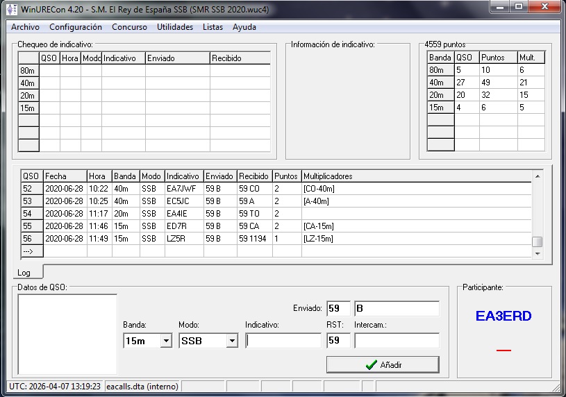

Voy a utilizar el programa WinUreCon y necesito saber si este programa ya inserta los puntos correctos por cada contacto y si ademas al finalizar el concurso me hara la operación matemática de: Puntuación final.- Suma de puntos multiplicada por suma de multiplicadores de todas las bandas.

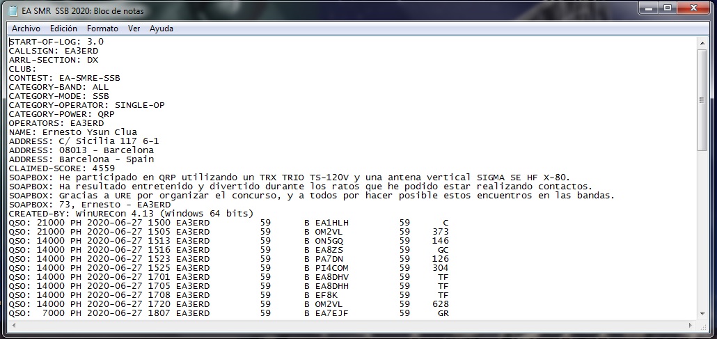

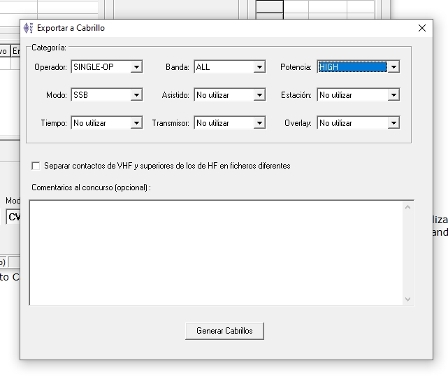

Listas: Sólo se admitirán listas electrónicas en formato Cabrillo.
Es correcta esta opción para EXPORTAR las listas electronicas del concurso?
cabrillo

Sí, el programa WinURECon 4.20 de URE soporta el Concurso S.M. El Rey de España SSB.
Gestiona los puntos de los contactos realizados, los multiplicadores, y calcula la Puntuación final.
En la pestaña “Exportar a Cabrillo” genera lista en formato Cabrillo (clicando Generar Cabrillos).
También puedes introducir un comentario corto de texto (opcional) antes de generar el Cabrillo.
Es correcta esta opción para EXPORTAR las listas electronicas del concurso? Depende del programa que uses, pero sí, tendrás que poner tus datos y características y exportarlo y sbr el LOG.
