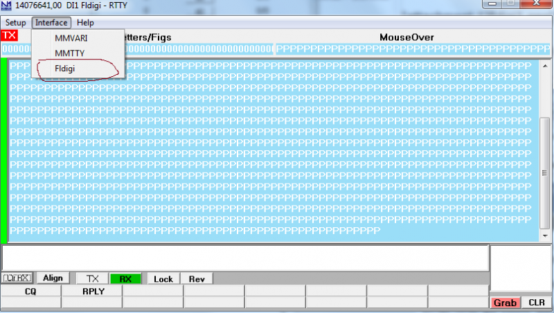

Miguel, EA5GF veo en las fotos que pones que trabajas con el N1MM y con el Fldigi. ¿ Me puedes informar como lo configuras?.

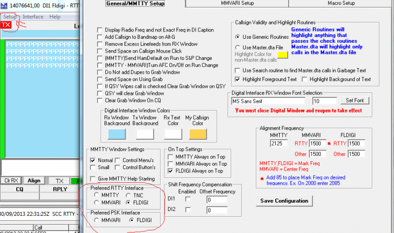

Buenas Jose y Humberto.
Es sencillo, instalais el FLdigi si no lo teneis aun http://www.w1hkj.com/download.html si es la primera vez os saldra un wizard preguntando por los datos de estacion y configuración, no es necesario ponerlo todo ya que al arrancar el API desde el n1mm crea otro perfil. Una vez instalado abrimos N1MM, nos vamos a config -> Configure Ports, Mode control... Nos vamos a la solapa de Digital modes y en D1 Fldigi Setup seleccionamos la ruta donde tenemos el ejecutable de FLDigi, os adjunto una captura de pantalla.
La damos a OK, Abrimos el interface digital en Window -> Digital Interface y seleccionamos fldigi, esta es la captura.
Si queremos que por defecto se abra fldigi nos vamos a Setup - Settings y seleccionamos fldigi en rtty y/o psk, esta es la captura.
No se si sera mania mia o no pero la tasa de error en recepción es menor.
