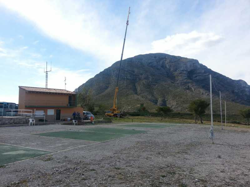

Ayer jueves empezaron los miembros del team ED5M con la instalacion de las antenas de RX y hoy ya estan con el sistema de TX y equipos.

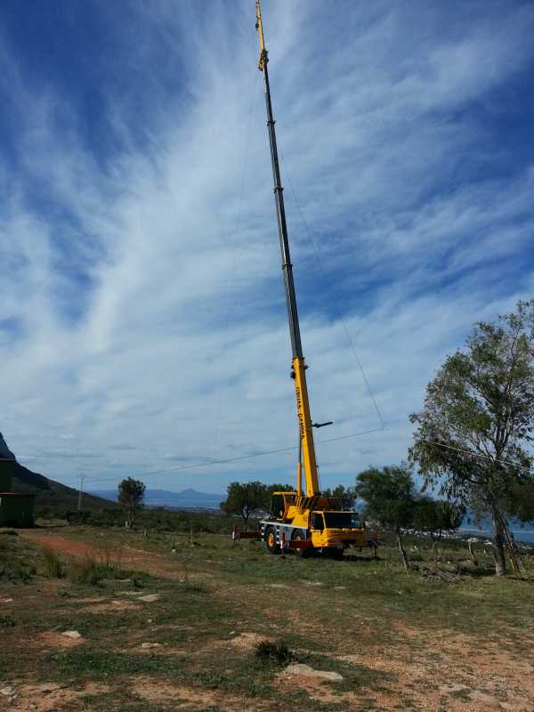

Preparada e izada la antena de TX, delta loop de dos elementos de tamaño completo a 50 metros de altura

Eso si es una buena torre para antenas, jajajaja
