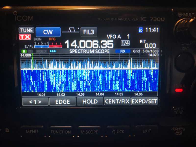

EA4OR
Mensajes: 3
#321135  - 20 marzo, 2018 20:52
A mi también me pasaba, he mandado el log por mail y me lo han aceptado sin problemas.
73 de Iñaki, EA4OR.
Adjunto imagen de como estaba la banda de 20m a 20 minutos de terminar.

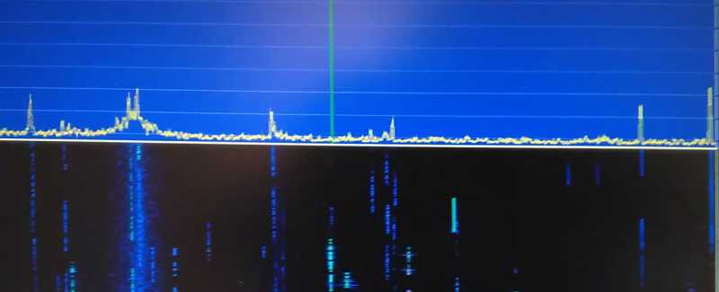

EA2SN
Mensajes: 3718
#321241  - 20 marzo, 2018 21:23
Extraido del vídeo, 10 segundos antes de la hora final del concurso y 1'15" después de la hora. Todavía quedaba algún rezagado.
jon, ea2sn
